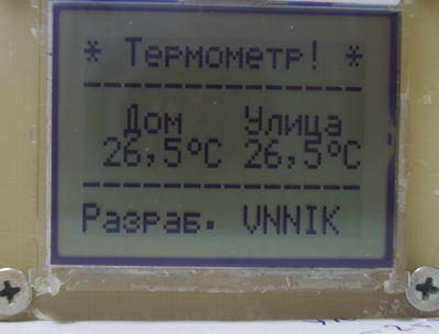

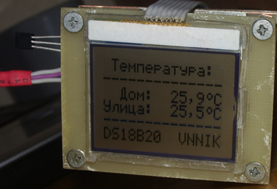

vnnik71
Сообщения: 7
23-03-2011 09:53
Если кому интересно можете посмотреть на http://vnnik71.narod.ru/termo_ds18b20_lcd_nokia3310_pic16f628a.html
2-x канальный термометр на PIC16F628A+LCD Nokia3310+DS18B20 (DS18S20)
Вот несколько фоток:

vnnik71
Сообщения: 7
31-03-2011 21:25
Памяти в контроллере не хватает - не влезут часики. Если только почти весь знакогенератор выкинуть и программу переписать на asm..
