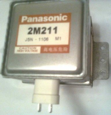

      СВЧ Panasonic NN-G335BF вышел из строя магнетрон 2М211 (от перегрева лопнул один из магнитов). Кто обладает опытом замены, подскажите аналог. У меня есть 2М214, обдув, антенна и крепление совпадают, мощность оригинала выяснить пока не смог, на печи указана 800 Вт. Можно ли ставить 2М214?

      Но у меня не 2M211A-M1, а 2M211, и мощность печи в режиме МКВ указана 800 Вт. А поиском я умею пользоваться и темы эти видел, но ввиду явного несоответствия мощностей создал эту тему...

    апарт22-01-2011 17:28
      woyager69 писал:
      Но у меня не 2M211A-M1, а 2M211, ...
      Вот картинка из твоей темы на другом сайте.
      woyager69 писал:
      мощность печи в режиме МКВ указана 800 Вт. А поиском я умею пользоваться ...
      Не знаю как с поиском, но читать не умеешь.
      На твоем написано 2M211 M1, все 211 имеют одинаковые параметры, но разный конструктив.

      И где там равнозначная замена 2М211 и 2М214 ? 550Вт и 900Вт ?
    апарт22-01-2011 20:09
      shov244 писал:
      Не всегда такая замена равнозначная, но учитывая
      woyager69 писал:
      Можно, тем более 2М214 проще найти.
    shov24422-01-2011 21:18
      апарт писал:
      Можно хоть черта с рогами поставить , только какого будет трансформатору ? Если включать на пару минут может и ни чё , а если поболее ?Думаю , что после такой замены в скором времени нужно искать транс .
    woyager6923-01-2011 10:07
      После такой неоднозначной полемики......Решил искать 2М211. Печка моего друга, возврата совсем не хочется. Тему закрываю.
