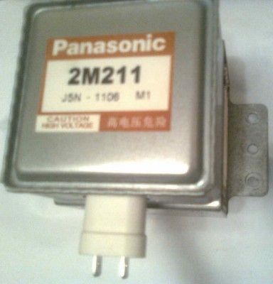

СВЧ Panasonic NN-G335BF вышел из строя магнетрон 2М211 (от перегрева лопнул один из магнитов). Кто обладает опытом замены, подскажите аналог. У меня есть 2М214, обдув, антенна и крепление совпадают, мощность оригинала выяснить пока не смог, на печи указана 800 Вт. Можно ли ставить 2М214?

woyager69 писал:
Но у меня не 2M211A-M1, а 2M211, ...
Вот картинка из твоей темы на другом сайте.
woyager69 писал:
мощность печи в режиме МКВ указана 800 Вт. А поиском я умею пользоваться ...
Не знаю как с поиском, но читать не умеешь.
На твоем написано 2M211 M1, все 211 имеют одинаковые параметры, но разный конструктив.

woyager69
Сообщения: 17
23-01-2011 10:07
После такой неоднозначной полемики......Решил искать 2М211. Печка моего друга, возврата совсем не хочется. Тему закрываю.
