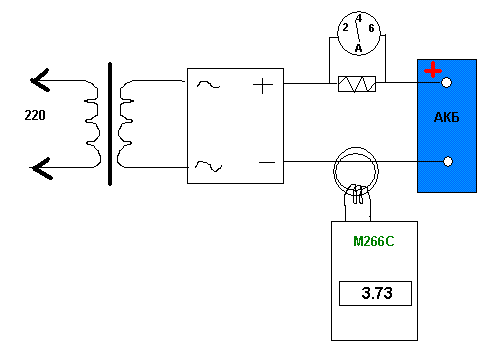

      Холодно стало, решил подзарядить недвижимый АКБ. Взял у соседа зар.устройство ЗУ-75А и вставил в заряд. Естественно нужно контролировать напряжение до 14.4. Дома из приборов только токовые клещи М266С. Так, ради любопытсва, полез клещами в ток. Но странно однако-ж, мерит постоянный ток. Разброса по отношении к аналоговому амперметра почти нет.
    Anonymous07-01-2009 20:05
      А чего странного, ток переменный.
      Зарядное это не источник постоянного тока.
      Там трансформатор и пара тиристоров или что то в этом роде.

      Заряд окончен. Вскрыл клещи, связь трансформаторная. Полез в нутро ЗУ. Ториодальный транс маленького размера, мост и амперметр (китаец блин). Поразила легкость ЗУ, думал там нечто импульсное питание.
    Anonymous08-01-2009 09:42
      Немцов, ну вот и ответ! Токи зарядки импульсного характера, создают магнитное поле.

      Еще раз внимательно смотрю. На двух половинках железа намотаны катушки и соеденены последовательно. Пара подключена к плате АЦП. Датчиков холла нет. Кстати, на клещах М266С нет режима изм. постоянного тока. Только переменный с пределами 20, 200, 1000 А. амиго вроде правду говорит.

      Rottor, на фото не четко видна шкала рамочного амперметра (стрелка находится до отметки 4А). На токовых клещах (для измерения переменного тока) индикация 3,73А.. Т.е., почти одинаковые показания.

      Но зарядный ток пульсирующий. Клещи показывают переменную составляющую, а что показывает встроенный прибор неизвестно, возможно среднеквадратичное значение тока..
      Добавлено 08.01.2009 18:34
      Для того чтобы появилась ЭДС на измерительной обмотке клещей, совсем не обязательно чтобы ток в клещах менял направление, достаточно изменение тока типа больше/меньше.

      Пульсация 100 Гц после моста - это импульсы ПОСТОЯННОГО ТОКА.
      То есть имеет место ПОСТОЯННЫЙ ТОК с ПЕРЕМЕННОЙ СОСТАВЛЯЮЩЕЙ которую может выделить трансформатор с учетм своих качеств.
      То есть переменный ток (от нулевой) может иметь место только на вторичной обмотке - что есть потеря ПОСТОЯННОЙ СРСТАВЛЯЮЩЕЙ.
      Скажи что ЭТО не так? гы-гы

      А чего, собственно решили, что клещи показывают среднеквадратичное значение? Простенький детектор (скорее всего), как и обычно в мильтиметрах, показывает средневыпрямленное значение тока.
      Далее - почему решили, что переменная составляющая импульсного( или пульсирующего, как хотите называйте) сигнала непременно меньше постоянной?
      Если измеритель показывает средневыпрямленное, то с такой формой тока, какую даст то зарядное, примерно такие показатели и должны быть. Если импульсы тока будут короче - показания клещей будут больше.

      В этом чудо зарядном максимальное значение тока, зависит от сетевого напряжения.
      Действующее значение тока, при стабилизированом сетевом напряжении, зависит от напряжения аккумуляторной батареи.
      Остаётся, иметь возможным регулировать сетевое входное напряжение относительно тока зарядки акума. Таким образом,
      стабилизировав ток зарядки, это можно сделать разными способами.
      Но так или иначе, на аккуме пульсирующий ток, и этого тока в полне достаточно, чтобы создать переменное магнитное поле вокруг проводника,
      которое считывают клещи, с помошью обычного индуктивного датчика.

    Серж09-01-2009 10:56
      Можно версию? (Ламерскую) улыбка
      Например: зарядное выдает 14 вольт несглаженного выпрямленного напряжения. На аккуме 12 вольт. Тогда зарядный ток будет возникать на участке от 12 до 14 вольт. Т.е. на вершинных участках полусинусоид. А это уже будут отдельные импульсы со скважностью пропорциональной зарядному току. Должно быть их и измеряем.

    Атлантид09-01-2009 11:43
      Осциллограммы зарядного тока при закрытом входе с тиристорного ЗУ.

    Атлантид09-01-2009 11:58
      Вывод прост. Амплитуда измеряемого импульса трансформатором одинакова в обоих случаях, а показания меняются за счёт формы его длительности, при неизменной частоте.

      Немцов писал:
      Переключатель режимов зарядного тока коммутирует мост (однополупериодный и двух) или обмотку трансформатора?

    Anonymous09-01-2009 15:58
      Атлантид писал:
      Немцов писал:
      Переключатель тока заряда "4А" и "6А" комутирует первичную обмотку трансформатора( в схеме не рисовал, для простоты).
      При увеличении тока заряда в 6А увеличивались показания приблизительно на 1А на рамке и на клещах.

    Атлантид09-01-2009 16:23
      Немцов писал:
      А почему бы показаниям не изменяться? Увеличивая напряжение на вторичной обмотке, увеличивается размах импульсов на обмотке токового трансформатора. В моём же случае, размах одинаков. Далее стоит схема, о которой господа теоретики почему-то решили отмолчаться, на выходе которой измерительный конденсатор. улыбка

      **** При ЭТОМ следует учитывать что переменная составляющая тока в цепи заряда никак не связана с реальным током в цепи заряда.
      1 - клещи не измеряют постоянный ток, они измеряют, повторюсь, среднее по модулю значение переменной составляющей тока за период.
      2 - форма, амплитуда... а остальное(частота, например) в данном случае интереса не представляют.
      3 - ...? клещам не ведомо, что ток в целом постоянный, точнее сказать - однонаправленный. Никак не учитывается.
      Почему клещи показывают приблизительно правильно - для данной формы тока(выпрямленная синусоида о отсечкой эдак... навскидку 50%) где-то так и должно показывать. Не было бы этой отсечки - клещи показывали бы меньше, насколько меньше - затрудняюсь сразу сказать. Будь отсечка больше(импульсы короче) - клещи показывали бы больше "реального тока". В пределе, при очень коротких импульсах, около 2-х раз больше.
      Оно, конечно, можно было бы просчитать для разных случаев, хоть интегрированием, хоть моделированием на MicroCap, но неохота, да и не вижу в этом большого смысла.

    Anonymous09-01-2009 21:51
      Зарядный ток будет протекать в то время, когда напряжение с выпрямителя превышает напряжение на батарее(12в). Форма тока, я думаю, тоже примерно будет похожа как на рисунке. Красным я дорисовал участки уже несуществующего напряжения на батарее, когда и тока нет. Амплитуда переменной составляющей тока равна примерно половине размаха этой кривой. Получается форма близка к синусоиде, только 100гц. Если клещи не заточены на частоту 50гц, то должны показать среднеквадратичное значение от амплитудного, это ещё в корень из 2 меньше. Непонятно, что там показывает головка, если показания совпадают.
      Добавлено 09.01.2009 23:04
      Возьмём в цифрах. Пусть размах кривой 10А. Амплитуда переменной составляющей тока 5А. Клещи должны показать 5 на корень из 2, примерно 3,55А.
      Что покажет головка в такой ситуации? Кто рискнёт предположить варианты и посчитать?

    Anonymous10-01-2009 07:00
      Kondor писал:
      А почему у тебя просто корень из 5? Откуда взялось? Может ты хотел сказать 5 делить на корень из 2?
      Пардон, лохонулся. Исправил.
      Конечно 5 делить на корень из 2, примерно 3,55в
      Добавлено 10.01.2009 08:47
      Из условия что напряжение считаем синусоидальным, то правильно отградуированная головка должна показать 5*SQRT(3/2)->6,12A
      Всё верно. Это действующее синусоиды с постоянной составляющей равной удвоенной амплитуде. Как раз недавно это обсуждали.
      5А, делить на корень из 2 --- 3,55А --- это действующее значение переменной составляющей.
      Результат умножаем на корень из 3 --- 3,55х1,73=6,13А --- действующее значение общее. (Недавно интегрировали)
      Либо сразу 5 умножаем на корень из 3/2. Сразу получаем общее действующее.
      Итак 3,55 против 6,13.
      Вобщем, грубо, с учётом что синусоида условная, примерно почти вдвое меньше должны показывать правильные клещи.

      Вован, что там должна показывать головка нет никакого желания высчитывать.
      Что покажут вольтметры переменного и постоянного тока:
      Как видно, заштрихованные площади близки, хотя там, где измерение постоянного - чуть больше.

      Это как же не должно? По моим цифрам 10А в импульсе. Отрицательного тока нету ведь в зарядной цепи.
      Вован, а относительно чего ты положительный ток измерил? Там (практически) синусоида (сам же фото повесил). Где у клещей привязка к минусу или плюсу?
    Anonymous10-01-2009 08:04
      Вольтметр постоянного тока покажет вот эту площадь:
      Вольметр вольметру рознь. При замере импульсного напряжения - один покажет амплитудное, другой среднеквадратичное, третий цену на дрова. Попробуй китайским 830-м замерь импульсное напряжение.
      Ещё раз напоминаю по площадям. Та площадь, которая дальше от нулевой линии имеет большее действенное значение. Был тут один фраэр, уже площадями тут оперировал, раскладывал по фрейду...
    Серж10-01-2009 08:06
      Осталось дождаться кто подключит к трансу клещей осцил.
    Anonymous10-01-2009 08:09
      Серж, я там на картинке указал ноль для тока. Весь ток выше нуля. Постоянное подмагничивание имеет место быть в полном обьёме.
      Но, если сердечник не насытится, на показания не должно влиять. Не знаю, из чего там у них сердечники, есть ли зазор, и какие у них критерии к насыщению при постоянном подмагничивании.
    Серж10-01-2009 08:11
      Вован, твой ноль клещам неведом. Для них в этом месте отрицательный максимум синусоиды.

    Kondor10-01-2009 13:18
      Вован писал:
      Поправка: не с удвоенной, а с одной амплитудой.
      VITO писал:
      Затронутая проблема сложна для аналитического решения.
      «На пальцах» можно сказать, что представленный прибор должен замерять периодические несинусоидальные токи с достаточной точностью.
      Попровка:только переменные "переодические несинусоидальные токи" и только при условии что все гармоники укладываются в диапазон прибора.Импульсные не должен!
      Если взять пример Вовы, с условием синуса, то получается, что на нагрузку действиет постоянное напряжение равное 5В и переменное амплитудой 5В, т.е. мощности складываются:
      P=Pdc+Pac, где P=Uэкв^2/R, Pdc=Udc^2/R, Pac=Uac^2/R, таким образом
      Uэкв^2/R = Udc^2/R + Uac^2/R, сократив R получаем
      Uэкв^2 = Udc^2 + Uac^2
      Uэкв = SQRT( Udc^2 + Uac^2 ), а так как Uac = Uампac/SQRT(2)
      Uэкв = SQRT( Udc^2 + Uампac^2/2 ) = SQRT( 5^2 + 5^2/2 ) = SQRT( 5^2*(1+1/2) ) = 5*SQRT(3/2) -> 6.13
      А если клещи не знают о постоянке, то будет
      Uэкв = SQRT( Uампac^2/2 ) = Uампac/SQRT(2) = Uac, т.е. только эфф. переменки, что должны показать клещи.

      Мы же рассматриваем схему зарядки и замера, которую предложил Немцов. Вот его картинка.

      Вот примерная иммитация аккумулятора, включил постоянный источник последовательно с резистором 1ом.
      Генератор 220в 50гц. На вторичке транса около 24в 50гц, верхний розовый график.
      Красный - ток в "аккумуляторе".
      Синий - ток до моста.
      Чёрный - напряжение на "аккумуляторе".

      Вот твои клещи: http://owenkomplekt.ru/files/62.pdf?PHPSESSID=24dd7b1a87e54f0f12b2a695 ...
      Диапазон частот: 50 - 60 Гц. Измерение: среднеквадратичное для
      сигнала синусоидальной формы.
      Для переменного тока.
      У тебя с тиристорного зарядного --- 100гц, импульсный ток с постоянной составляющей, сомнительной формы. Согласно инструкции - использование прибора не по назначению. Клещи показывают цену на дрова.

      Ну ты сам посуди, в начале зарядки данный прибор показывает бОльшее значение зарядного тока, в конце меньшее. Разве это противоречит чему-то?
      Что тебе ещё дать, чтобы ты сказал, какой величины будет зарядный ток и чем его правильно померить, чтобы это был ЧИСТО ТОК? Любой прибор при таком сигнале покажет что-то отличное, от реального. Точность будет только расчётная.

      Че-то я не понял про чо спор. Напруга АКБ постоянна (медленорастущая), ток зарядки переменный. Его и мерют оба аперметра
    Spinoza11-01-2009 20:58
      mastak писал:
      голливудская улыбка Часом в твоем агрегате изменение направления не предусмотрено? Может из самогона сахар гнать? гы-гы

      А в каком режиме у Атлантид мультиметр стоит? В постоянном или переменном?
      Странно, если мультиметр и головка измеряют постоянный ток, а клещи переменный, да ещё и показания совпадают... может барабашки там живут?

      Раз спросил, бъясняю. Токовые клещи (и пояс Роговского) не обладают индуктивностью сетевого трансформатора.
      Я, ради эксперимента, пропустил провод от диодного моста к заряжаемому аккумулятору, через сердечник ТПИ. Форма напряжения на обмотках трансформатора соответствовала второй осциллограмме.
      Осталось дождаться, когда кто-то выложит осциллограмму на выходе реальных токовых клещей.

      Вован писал:
      Почему мультиметр и головка показывают одинаково неправильно, могу сразу сказать. Головка измеряет усредненное значение тока (механика головки - интегратор), в мультеметре такой же простой интегратор (посмотри на схему например 830 http://www.kipovez.nm.ru/remont/dt838/838_2.htm ), поэтому и одинаково показывают. Почему клеши показывают почти тоже, сразу сказать не могу, потому как не видел схемы таких клещей (в части выпрямителя и интегратера, а может там и квадратор есть улыбка ).
      А вот теперь самое главное почему неправильно! Рассматриваем схему зарядки с мостом. Будем считать, что при максимальном токе заряда ток имеет форму полусинуса (хотя такого и не бывает, но как пример). RMS для нее Uamp*0.707 (расчет значений RMS я давал в файле excel), а среднее Uamp*0.637, т.е. ошибка 1.11 - брешут, но немного. А теперь возьмем минимальный ток, пусть будет 1/10 синуса, самая верхушка - RMS для нее Uamp*0.39, а среднее Uamp*0.19, т.е. ошибка 2.04.
      Так какой же это нахрен прибор для Измерений, который нахрен пиздит на больших токах на 10%, а на малых в 100%. Ебанулись что-ли, практикующие ламеры? Для тиристорной зарядки - там вообще пиздец - на малых тока в 3.5 раза ошибка.
      Практикующие ламеры, кто-нибудь, пойдите куда-нибудь, возьмите нормальный среднеквадратичный вольтметр, да померяйте напряжение (ток) как надо!

      Вован, ты засимулировал зарядное. Все верно. Но, это не то что нужно в этой теме. Интересует только ток заряда.
      Нужно ток заряда аккумулятора пропустить через трансформатор.
      Можно, например, первичную обмотку транса подключить параллельно резистору 1 ом.

      culibin, думаю, принципиальной разницы нет во внутреннем сопротивлении аккумулятора и такой эквивалент с резистором сгодится для рассмотрения наших процессов.
      Вот зарядный ток, 100гц, - красная линия, амплитуда там примерно 4А.
      Зелёный - его действующее значение(RMS) на уровне 2,18А.
      Напоминаю, RMS или действующее или среднеквадратичное - это значение для переменного или импульсного тока(или напряжения), эквивалентное по мощности такому же значению постоянного тока или напряжения. Т. е, пульсирующий ток амплитудой 4А(на рисунке) и постоянный 2,18А за еденицу времени совершат одинаковую работу, например по нагреву, наверное и по зарядке..
      Трудно предсказать, что покажут там китайские приборы в режиме постоянных или переменных измерений, которые не предназначены для измерения данных параметров. Но совпадение их показаний - настораживает.
      Уменьшил "внутреннее сопротивление" до 0,1ом. Изменил немного Коэф транса, чтоб получить нужный ток. Нижняя картинка.
      Так пойдёт?

      Вован писал:
      Так пойдёт?
      Рассматриваем только режим заряда.
      Конечно, при измерении тока, значение внутреннего сопротивления АКБ роли не играет. Ведь измеряем ток. Естественно если оно находится в разумных пределах. Да и эквивалентное сопротивление источника тока больше сопротивления АКБ.
      Оно, внутреннего сопротивления АКБ, оказывает влияние только на форму напряжения на клеммах АКБ во время зарядки.
      Так, конечно, пойдет.

      Атлантид, ты мерил импульсный ток. Постоянным амперметром мультиметра и переменным амперметром клещей. У тебя цифры примерно одинаковые. Эти цифры сами по себе не то что нужно показывают. И не определяют нужный параметр в обоих случаях.

      Промоделировал на MicroCap клещи, смотрите скриншоты.
      На первом, для проверки, синусоида напряжением 50в(амплитудное 70.7в), сопротивление 10ом, прибор показывает 5А, как и должен показывать.
      На втором приблизительно то же, как в описанном случае, с зарядным устройством.
      Здесь показания клещей чуть больше, чем амперметра постоянного тока, но это из-за упрощенной формы напряжения. В реальности с транса выходит далеко не синус.
      На третьем, для примера, узкие прямоугольные импульсы - показания приборов еще более разнятся.

      starko, вторым прибором ты замеряшь импульсный ток вольтметром постоянного тока. Как думаешь, что он там у тебя показывает? Поменяешь ёмкость С2 на входе вольтметра и будут другие показания.

      Показания приборов у старко показывают не то, что хотелось бы.
      Вот на графике зелёная линия - среднеквадратичное значение зарядного тока на резисторе R2 (0.001ом). --- 9,537А. Ну и что показывают там приборы?
      Красная линия - зарядный ток, с резистора R2 снят. Синяя - ток до моста в резисторе R6.
      Ограничительный резистор до моста сейчас 0,5ом, это будет пока максимум.
      Сейчас выложу ещё два скриншота, с резистором R6 = 1ом и 2ом. У меня ползунок стоит, но надо рисунки сделать.
      Красная линия там, где совпадает с синей, через период видна.
    Anonymous12-01-2009 20:12
      Небольшая оплошность с моей стороны. Кондёры на входе приборов полностью заряжаются только после 300-й миллисекунды, а я взял всего 100 на замер. Увеличил время замера до полсекунды, выставил графики на входе приборов.
      Вот с резистором R6= 2ома --- действующий ток заряда 2,472А
      и с резистором 0,5 ом -------------действующий ток заряда 9,55А

      Вован писал:
      Там практически постоянка - зеленая линия. Емкость от фонаря, больше емкость - дольше будет устаканиваться.
      Вован писал:
      Да, моя оплошность. Я после первого анализа еще пару раз клацал F2. Правильно было бы задать временнУю шкалу "2,1.9", т.е. через 2 сек после начала процесса.
      Вован писал:
      Ни в коем разе! Я уже неоднокрактно подчеркивал - никакого среднеквадратичного здесь нет!
      Верхний прибор, что снимает с транса, показывает средневыпрямленное, умноженное на коэффициент 1.11, как положено.
      Нижний прибор снимает с R2, показывает постоянную составляющую. То, что Роттор, называет "реальным током" улыбка
    Kondor12-01-2009 21:45
      starko писал:
      starko, не позорься. Пойди почитай что-нибудь... "Реальный ток" это среднеквадратичный (root mean square, RMS), он же эффективный, он же действующий... Любой прибор обязан его показывать, если другое не оговорено!

      Ну, в рамках этой темы, клещи, при каком-то токе зарада, обязательно покажут истинное значение. Здесь уже кто-то заметил о стоящих часах. улыбка

      Короче, я так понял: без высшей математики простым прибором зарядный ток на аккумуляторе не измерить. гы-гы Да-а-а, умеете направить на путь истинный. голливудская улыбка
      Добавлено 13-01-2009 00:53
      И всё таки они меряют улыбка

      Пристроил клещи starko измерить накал. Врут конечно же. Средневыпрямленное значение тут тоже не годится.
      Действующий ток 630,9мА(верхний график) против 478.0 прибора starko.
      Напряжение на входе прибора на среднем графике. Видно уровень.
      Ток в резисторе 0,001ом на выходе вторички клещей полностью совпадает с током в первичке(током накала). Напряжение на этом резисторе численно равно 0,001 от тока накала в милливольтах. Т.е микровольты показаний прибора это миллиамеры тока.
      Напряжение накала 6,305в. Нижний график.
    Anonymous13-01-2009 15:25
      Kondor, я вот что подумал, в случае измерения накала, когда нет постоянной составляющей, клещи Старко должны работать. Надо наверное просто вычислить коэфф формы для переменки ИОХ. И в свойствах операционника выставить не 1,11 а именно то что нужно. Как думаешь, не будет врать во всём диапазоне измерений? Сумеешь вычислить Коэф формы, чтоб одним выражением выставить для операционника?
      Вот поставил коэфф 1,71 чтоб показания совпали 630,7мА.

      Kondor, Да ладно , просто делается эксперимент , идёт замер клещами ДО моста ( действующего ) и ПОСЛЕ моста ( тоже действующего ) , и сравниваются значения под разными нагрузками ( просто на лампочку , на аккум , на аккум с нагрузкой ) всё просто ... отклонения будут , но не думаю что большие , думаю порядка 10 % ...
      Дело в том что ТТ работает и так в режиме КЗ , так что подмагничивание вряд ли будет определяющим ...
      Извините что вмешался в Вашу Научную беседу.. улыбка
      General, а мы тут и не считаем его определяющим, затронули это лишь попутно.
      Определяющим является постоянная составляющая в зарядном токе, которую не учитывают клещи, измеряющие переменный ток.

      Мда... Даже не знаю что и сказать... Я понимаю что 9 листов инфы этой темы в перемешку с флудом тяжело осилить, но попытайся. голливудская улыбка
      В двух словах: началось с того что Немцов увидел одинаковый ток при измерении клещами на трансе и головкой постоянного тока.
      Выяснили:
      - что головка и мультиметр показывают постоянную составляющую импульсного тока (т.е. его среднее значение);
      - что действующее значение тока отличается от среднего на множитель К;
      - что измерительные приборы для подсчета действующего значения тока (импульсного или переменного) одной и той же формы могут мерять среднее значение и умножать его на коэффициент К для данной формы тока (для синуса 1.1);
      - что трансформаторные клещи Атлантида меряют постоянную составляющую импульсного тока (доказано им практическими измерениями), но по паспорту предназначены для измерения действующего синусной переменки. Каким хреном они это делают, науке без схемы пока не известно! гы-гы Но все-таки они меряют! гы-гы

      Вован, А где ты её видел постоянную составляющую , она как бы есть ( это эмуляция , пост сост и переменка -- метод наложнения в ТОЭ )... но в реале имеем тупо пульсирующиу ток ... вот и всё , ПРОСТО сердечник не перемагничивается и работает с постоянным подмагничиванием , если ещё ввести зазор немагнитный , то вобще по формулам мы можем неучитывать пост составляюшую ,..( которой НЕТ ) , МЫ ИМЕЕМ ПУЛЬСИРУЮЩИЙ ТОК , КОТОРЫЙ СПАДАЕТ ДО НУЛЯ ... тоже самое ... Допустип простейший прямоходовой преобразователь .. имеем на первичке тупо пульсирующий ток ( несовсем корректрно так говорить ) , на вторичке тоже имеем согласно Кэф тр , ну и что , скажите тоже ничегот не получим на вторичках ... весь Геммор в формулировках ... что мешает тупо замерить переменку ДО моста , И ПОСЛЕ и произвести анализ ... на разных нагрузках ... допустим если клещи показывают на переменке 1А , то после моста они что покажут ??? а на 2А и на 3 и с учётом тиристорного , и аккум если подкинуть ... дело то нескольких мин произвести замеры...

      Грубо можно представить так: Поставь в цепь переменного или импульсного тока конденсатор. Он разделит постоянную и переменную составлюящую. На конденсаторе останется постоянная, на нагрузке переменная.
      Добавлено 14.01.2009 13:02
      General, Могу добавить от себя. При отсутствии постоянной составляющей, т. е когда она равна нулю, - на осцилограмме положительная и отрицательная части в периоде равны по площадям. Площадь над нулём будет равна площади под нулём.
      Добавлено 14.01.2009 13:08
      General, ещё могу сказать, как её определить примерно на графике пульсирующего тока. Это будет прямая линия, которая разделит кривую так, что площадь над этой линией, будет равна площади под этой линией. Вот численное значение уровня этой линии и будет значением постоянной составляющей. При переменном токе или напряжении, эта линия совпадёт с нулевой.

      Ага, виртуальная составляющая создала мне ток в десятки ампер в первичке транса, когда я после моста подключил транс.
      Вся физика тогда виртуальная. Потому что она в книжках и формулах. В чём мы не разбираемся, то виртуально. Кроме реальных токовых клещей.
      Всё, General, пойду работать. А то начитаюсь твоих теорий и заболею тоже твоими идеями.

    Anonymous14-01-2009 19:38
      Специально для Генерала. Если он ещё в состоянии держать стакан и глаза открыты. Показываю постоянную составляющую.
      Вот она! Красная линия. улыбка
      И только попробуйте сказать что её там нет и она виртуальная. Тогда подключу вместо резистора обмотку транса и эта "виртуальность" превратится в сотни ампер тока. Любая обмотка любой индуктивности для неё всего лишь проволока.
      Может кто не верит? Я мигом покажу процесс.

      Атлантид, какой ток. Осциллограмму на резисторе 0,1 ома.
    Атлантид14-01-2009 21:04
      culibin, Ток могу только с клещей. гы-гы Ладно, сейчас какой-нибудь резистор впендюрю и покажу. Это зарядное устройство хитрое, оно напругу мерит, и заряд-разряд делает.
    Anonymous14-01-2009 21:51
      Атлантид писал:
      Ток могу только с клещей. Ладно, сейчас какой-нибудь резистор впендюрю и покажу.
      А можно оба осцилограммы сюда, с клеща и с резистора.

      Вован, Всё правильно , для дейёствующего значения.. , и для лампочки и резистора , пульсурующее , что постоянный ток... вот тебе действующее значение переменного ток а( что тебе тестер мерит , оно есть показатель энергетический , тоесть есть ссопоставление энергетическое , но не по форме , ) тоесть твоя красная линия .и пульсируэщее напряжение неравнозначно
      тоесть твоя красная линия ( пост составляющаяч ) не аналог твоего пульсирующего ... это просто соотношение энергий и не борлее. Роттор умнее , он знает про что я говорю ... гы-гы

      Генерал. Вот тебе зелёная линия - действующее значение этого пульсирующего напряжения. Никак не совпадает с красной.

      Вот нашёл подходящий резистор и снял. С законом Ома всё сходится вроде. Прибор для измерения тока - тот старый допотопный стрелочник и напряжение на резисторе измерено цифровиком c серии фоток.
    Anonymous15-01-2009 06:25
      С закрытым входом мерил..?. улыбка
      Ну да ладно, зато видно где будет уровень потоянной составляющей. Примерно 4,2А. Это расстояние от нулевой линии до нижних кромок, которые будут на нулевой линии, если включить с открытым входом.
      Атландит, с законом Ома тут всё в порядке. Только лишний раз доказывает что клещи твои мерят средневыпрямленное значение переменной составляющей, без учёта постоянной составляющей. Т.е, грубо - половина размаха поделить на корень из 2 по принципу синусоиды. Примерно 10,5А/2/1,41 = 3,7А
      Но это не есть действующее значение зарядного тока.
    culibin15-01-2009 07:38
      Атлантид, хорошо. Ток в имульсе - 10 ампер.
      Еще раз осциллограмму напряжения на АКБ, при этом токе. Вход осциллографа закрытый. Осцил прямо к клемам.
    Anonymous15-01-2009 08:12
      Вот модель. Твой действующий зарядный ток ---- 5А, на нижнем графике чёрная линия.
      Верхний прибор - клещи Старко, показывают средневыпрямленное значение для синусоиды. Как раз твоё значение. У тебя импульсы повыше на 1-1,5в, но они зато потоньше, ограничены тиристором либо срезаны по другому уровню. Но суть одна.
      Так что примерно 5 ампер у тебя там действующий зарядный ток в это время. Имей в виду.
    culibin15-01-2009 08:30
      Вован писал:
      у него просто другая длительность развертки у осциллографа.
    Anonymous15-01-2009 09:01
      culibin, у меня они 9,18А , а у него там разные, от 9 почти 11 доходят.
    culibin15-01-2009 09:08
      Я, когда прикидывал, брал среднее.
      У него какой-то непорядок. Либо сеть, либо мост выпрямительный, на диодах разное падение напряжения.

      Атлантид писал:
      Тогда мне следовало бы выставить 3,7А на нижнем приборе в симуляторе, там замер напрямую на резисторе. Амплитуда импульсов возрасла бы примерно до 10в, это ещё больше соответствовало бы осцилограмме Атлантид. Ну и среднеквадратичное значение тоже немного возрасло, как раз в 1,11 раза.
      Всё сходится. Со всех сторон. Значит ошибок нет.

      Атлантид писал:
      Rottor, я так понял ты нарисовал желаемое воображаемое изображение воображаемого в голове осциллографа,
      ...Найди три косяка в своей картинке улыбка
      Так что твоя деревенская суть обоснована не тобою, тебе указали твое место, в качестве пиздобола, в позе РАКОМ, на ЭТОМ форуме.
      Веди себя скромнее, суши памперсы, больше вникай в школьный курс электротехники и не возникай с уровня своей необразованости.
    Атлантид15-01-2009 18:30
      Rottor, да не по моей скромной персоне подытожить надо, а по теме улыбка
      Клещи что измеряют и как? И косяки в своей фломастерной картинке я так понял ты не хочешь подправить, в свете открывшихся фактов. Потому как привык не менять своего мнения.

    Атлантид16-01-2009 00:00
      Rottor, а зачем тебе? Ты от темы клещей постоянно уходишь. На блох всё время разговор переводишь.
    VITO16-01-2009 08:25
      Чтоб исключить, в дальнейшем, лишние вопросы, возьму на себя смелость подвести некоторый итог. Если в чём ошибусь, надеюсь, что меня поправят.
      Kondor писал:
      Выяснили:
      - что измерительные приборы для подсчета действующего значения тока (импульсного или переменного) одной и той же формы могут мерить среднее значение и умножать его на коэффициент К для данной формы тока (для синуса 1.1);
      - что трансформаторные клещи Атлантида меряют постоянную составляющую импульсного тока (доказано им практическими измерениями), но по паспорту предназначены для измерения действующего синусной переменки. Каким хреном они это делают, науке без схемы пока не известно! Но все-таки они меряют!
      По первым трём пунктам мнения участников совпали. Остановлюсь на последнем.
      Протекающий через первичную обмотку трансформатора ток, при наличии постоянной составляющей вызывает насыщение сердечника и искажает сигнал, передаваемый во вторичную обмотку. Так как при замере зарядного тока клещи давали показания сходные с показаниями других приборов, можно считать, что сердечник токовых клещей не находился в состоянии насыщения при том уровне тока.
      Для того, чтобы понять как происходит замер зарядного тока, достаточно знать законы трансформации. Кратко напомню:
      Напряжение вторичной обмотки равно напряжению первичной умноженному на коэффициент трансформации для трансформатора напряжения.
      Ток первичной обмотки равен току вторичной, умноженному на коэффициент трансформации для трансформатора тока.
      Токовые клещи являются трансформатором тока ТТ.
      Когда в первичной обмотке, которой является проводник с током, появляются импульсы тока, во вторичной обмотке так же появляются импульсы. Так как импульсы не являются гармоническими колебаниями, ток вторичной обмотки отличается по форме от тока первичной. Неизменным является только один параметр - АМПЛИТУДА. Амплитуда тока вторичной обмотки равняется амплитуде тока первичной поделённой на коэффициент трансформации (для импульсного тока, это пока предположение). При короткой длительности импульса положительная и отрицательная амплитуды могут быть не симметричны, но для замера достаточно одной.
      Далее в дело вступает амплитудный детектор данные с которого пересчитываются для синусоидальной формы тока той же амплитуды.
      Метод, когда показания отсчетного устройства (стрелки или цифрового дисплея) пропорциональны какому-то одному из параметров сигнала является стандартным. Выбор параметра определяется типом примененного детектора.
