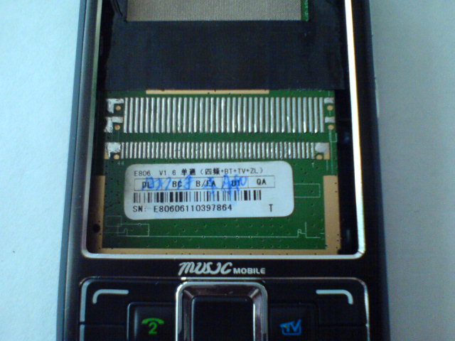

Всеобщий привет. Нужна помощь с распином на C1000+SECAM TV, 2 SIM, разъем 20 pin , GND:1,2,3 а +17,18,19,20. На стикере под дисплеем надпись Е806(MCU SW). Процессор - MT6225. PinFinder не определяет RX,TX. Буду очень благодарен.

Если тема актуально, сделай фото системного разъёма!

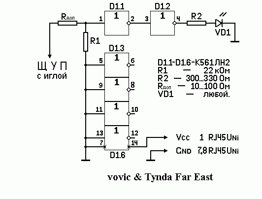

Если вам часто приходится искать распиновки - вы можете облегчить и оптимизировать способ описанный выше.
Для облегчения поиска распиновок сами делаем небольшое приспособление - приблуду.
Для этого потребуется:
- совдеповская микруха - К561ЛН2;
- любой светодиод;
- пара резисторов, на 300-330 Ом и 22 кОм .
- панель под микросхему.
Выполняем:
1. Объеденить выводы 2 и 3 м\с между собой.
2. Выводы м\с 5, 7, 9, 11, 13 - на землю(минус питания).
3. Вывод м\с 4 на резистор 300-330 Ом, второй вывод резистора на анод светодиода.
4. Катод светодиода на землю(минус питания).
5. Вывод м\с 1, это точка соединения резистора на 22 кОм и щупа, которым и будем искать ТХ телефона.
6. Второй вывод резистора на 22 кОм - на землю(минус питания).
7. Ну и естественно на вывод м\с 14 подается плюс питания.
Питание можно брать от тела. Но я чтобы не заморачиваться с этим, вывел концы и обжал под разъем юнибокса.

на картинке Rдоп - это резистор который по идее желательно запаять... для страховки.
и при длинных проводах питания желательно между выводами 7 и 14 поставить керамический кондер, думаю 0.1 мкФ вполне достаточно.
Критика по приблуде не воспринимается, какой бы она конструктивной не была. Принимаются только идеи воплощенные в железе. ЦИТАТА ИЗ ФОРУМА -> www.gsmforum.su !!!

За поддержку вопроса- спасибо. Эта инфа уже давно гуляет по мобильным форумам. Вообще то я пользую PinFinder, который неплохо определяет пины , а вот в этом теле - вопрос(надо будет кабель перепроверить. Вот только не понял для чего надо было фото системного разъёма?

Фото системного разъёма нужна для визуализации.

Что то эта визуализация никак не помогла мне! Да и мультиком я не тыкаюсь!

Все, разобрался с С1000!!! Пины 8 и 10. В данном телефоне системный разъем довольно глубоко утоплен в корпус, и он законектился только после раздевания. Тему можно закрыть
