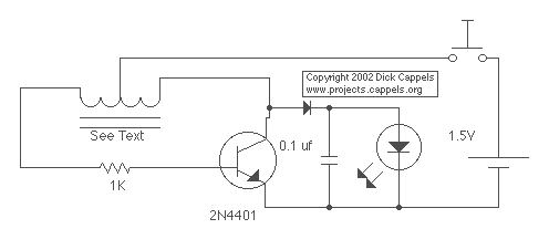

можно попробовать это:
http://www.cappels.org/dproj/ledpage/leddrv.htm
ещё: http://www.b-kainka.de/bastel36.htm

Засунь туда аккумуляторы и правильный контроллер, типа http://ekits.ru/cgi-bin/index.pl?kit=0014
