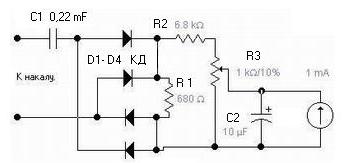

Удобный автономный вольтметр позволяющий с достаточной точностью измерять импульсное напряжение накала кинескопа. Наиболие удобная шкала 0 - 12 В. На шкале калибруется метка 6,3 вольт, любым доступным способом.
Статья и описание измерителя :
http://master-tv.com/article/nakal/
Базисная информация для понимания процессов измерения.

А насколько актуальна тема измерения накала? Понятно, что многие мультиметры, которыми мы пользуемся, врут безбожно (при запитке накала от СР или ИИП). Но в практике получается, что напряжение накала либо есть, либо нет и достаточно элементарного индикатора, что бы проверить его наличие. Вполне подходит лампочка 6,3в 0,26а, к которой припаяны 2 коротеньких иголки. Кстати, по яркости её свечения можно (грубо) оценить напряжение накала.
 Или я что-то недопонимаю?

Измеряемое напряжение представляет собой интегрированную величину.
"Кривульку" питания накала, видимую на экране осциллографа, нужно
ещё проинтегрировать по амплитуде как функцию времени (т.е. периода).
Осциллограф хотя и великий маг, но этого не делает.
"Машинка"  Rottor- а явно предпочтительнее .

Вот еще один вариант. Отклик почти моментальный. Калибруется постоянным током.
Для данного прибора при напряжении в  6,3v омметр показывает  5,6kOm. Отклонение напряжения на +/-  5 проц. - заметно.

Только для уточнения.
Такого типа измерение наиболие точно. Но  нужно указать тип прибора так как "омметр" разных приборов будет регистрировать разные значения. И нужна таблица отношений,  напряжение / сопротивление. Или я не прав?

slap, К сожалению, это заблуждения дилетанта.  Используемые приборы и стандарты измерения не позволяют так утверждать.  Полупроводниковые фоторезисторы имеют динамическое сопротивление в зависимости от приложенного напряжения. Это не я придумал.  Измерительные  приборы  в зависимости от типа и способа измерения, имеют различные напряжения на выводах. Как и разные напряжения питания,  от 1,5V  до 12. следовательно,  твои утверждения,   по крайней мере,  относительно Израиля совершенно не обоснованы.
Этот способ публиковался неоднократно, не стану ссылаться на свое мнение, но последний раз  это опубликовано в  журнале Радиоаматор  N1. 2002. стр. 5.

К сожалению измерение с помощью осциллографа  способ не совсем корректный.
Описан и применяется давно,  последняя публикация с формулами  изложена в журнале Радиоаматор N4. 2001. стр. 13.  Автор утверждает что это способ «экспресс оценок для измерения действующего напряжения накала». И приводит формулу:
U дейвст. = Uо.х [0.29 + 0.01 (То.х – 12)]. По его мнению 6,3 V при То.х = 11 – 13 мкс равно Uо.х около 22 В.
Но представить себе манипуляции такого рода с калькулятором, и по времени,  весьма  сомнительно для практического применения.

есть - надо по справочниках посмотреть - на КД будут небольшие потери.
P.S.Не настаиваю на 100 % ой точности своих утверждений но стараюсь на практике (без домыслов) расказать о том что вижу.
Rottor
Сообщения: 2672
26-06-2003 10:44
подвоеной частотой(грубо 32 кгц) строчной развертки будут другие показатели!.
Я измерял показания не меняются - потому как не изменяется форма импульса ОХСР.
посоветую в Вашем автономном вольтметре применить выпрямительные диоды мостика с параметрами наменьшого падения напряжения (германиевые наши Д310-311 например) или импортные всякие
В этом нет необходимости диоды проявляют нелинейность при измерении низких значений напряжений, при слабом токе.
Мост измерителя использует импульс более 20 В, нагружен прибором и дополнительно резистором.
