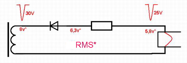

Измерение импульсного напряжения накала кинескопа
Список форумов» Энциклопедия ремонта» Узлы и системы ТВ На страницу 1, 2  След.
Rottor
Гость 212.199.*.*
09-01-2003 18:29
Удобный автономный вольтметр позволяющий с достаточной точностью измерять импульсное напряжение накала кинескопа. Наиболие удобная шкала 0 - 12 В. На шкале калибруется метка 6,3 вольт, любым доступным способом.
Статья и описание измерителя :
http://master-tv.com/article/nakal/
Пример использования измерителя в практике ремонта:
http://monitor.net.ru/forum/viewtopic.php?p=834045#834045
Базисная информация для понимания процессов измерения.
Приборы с измерением
RMS .
http://www.adp.ru/KATALOG/FLUKEIND/stand_1.html
http://monitor.net.ru/forum/download.php?id=5340
http://monitor.net.ru/forum/download.php?id=5341
http://monitor.net.ru/forum/download.php?id=12403

Осциллографом - измерять 6,3 вольта накала ..., однако . Что мерить-то ?
Измеряемое напряжение представляет собой интегрированную величину.
"Кривульку" питания накала, видимую на экране осциллографа, нужно
ещё проинтегрировать по амплитуде как функцию времени (т.е. периода).
Осциллограф хотя и великий маг, но этого не делает.
"Машинка"  Rottor- а явно предпочтительнее .
 Интегрировать она может  улыбка.

slap, К сожалению, это заблуждения дилетанта.  Используемые приборы и стандарты измерения не позволяют так утверждать.  Полупроводниковые фоторезисторы имеют динамическое сопротивление в зависимости от приложенного напряжения. Это не я придумал.  Измерительные  приборы  в зависимости от типа и способа измерения, имеют различные напряжения на выводах. Как и разные напряжения питания,  от 1,5V  до 12. следовательно,  твои утверждения,   по крайней мере,  относительно Израиля совершенно не обоснованы.
Этот способ публиковался неоднократно, не стану ссылаться на свое мнение, но последний раз  это опубликовано в  журнале Радиоаматор  N1. 2002. стр. 5.

Информация с      http://videoel.narod.ru/chench1nak.html     в архив темы.
В чём проблема?
ПРОБЛЕМА СОСТОИТ В ТОМ, ЧТО ЦЕПЬ ПИТАНИЯ НАКАЛА СОВРЕМЕННЫХ ПОЛУПРОВОДНИКОВЫХ ТЕЛЕВИЗОРОВ ПРЕДСТАВЛЯЕТ СОБОЙ ИСТОЧНИК ТОКА, ТАК КАК
ПОДОГРЕВАТЕЛЬ КИНЕСКОПА ПОДКЛЮЧЕН К ОБМОТКЕ ТРАНСФОРМАТОРА СТРОЧНОЙ РАЗВЁРТКИ ЧЕРЕЗ ТОКОЗАДАЮЩИЙ РЕЗИСТОР. Согласно “закону Ома” чем ниже номинальный ток накала кинескопа, тем больше сопротивление его подогревателя. Поэтому если,
например, вместо кинескопа с номинальным значением тока накала 700 мА, в схему телевизора включить новый кинескоп с меньшим номинальным током накала ( 300 мА ), то напряжение на подогревателе такого кинескопа будет иметь значение выше номинального ( для большинства моделей телевизоров порядка 7,5 – 8 вольт ). При этом на первый взгляд не проявится никаких
плохих признаков. Наоборот кинескоп будет необычно быстро разогреваться, а цветопередача и чёткость будет даже “слишком” высока, поскольку катоды при повышении рабочей температуры улучшают свои рабочие характеристики. Кинескоп будет прекрасно показывать…… 6 – 15 месяцев, после чего выйдет из строя, поскольку долговечность работы кинескопа в данных условиях эксплуатации в 10 – 15 раз меньше, чем при номинальном напряжении накала 6,3 вольт. Такое же, хотя и в меньшей степени, влияние на долговечность кинескопа оказывает регулировка выходного напряжения блока питания телевизоров (обычно производится при настройке размера растра), так как она приводит к изменению выходного напряжения накальной обмотки строчного трансформатора.
По моему мнению описанная выше ситуация – одна из причин того, что в России значительная часть потребителей скептически относятся к услугам телеателье по замене кинескопов.

Rottor
Гость 87.69.*.*
13-12-2005 23:21
Значение напряжений источника накала кинескопа, с диодным ограничителем напряжения, применяемого в телевизорах SONY.
Измерения проводились осциллографом и прибором с RMS .
