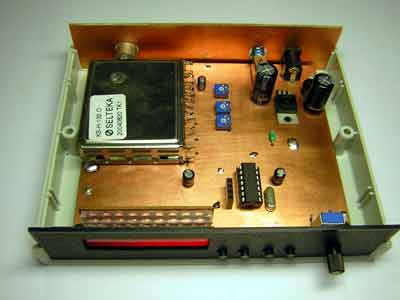

Генератор ПЧ для ремонта и настройки УПЧИ, АПЧГ, АРУ, синхронных детекторов...
Устройство собрано с использованием типового тюнера, размещено в небольшом пластмассовом корпусе.
На передней панели располагают конектор выход ПЧ , ручки потенциометров ослабление, частота , и переключатель диапазонов с соответствующими отметками на шкале.
Питание генератора универсально, и осуществляется от импульсов ТДКС - накал кинескопа, кадровая развертка, или источника постоянного тока 15 – 28 V с подключением к V+ кадровой или звуковой микросхем.*
Работать с генератором не сложно.
- Подключить доступным способом, питание на генератор.
- Подключить штатную телевизионную антенну на вход тюнера, как источник стандартного телевизионного сигнала.
- Подключить кабель с конектора генератора на вход ПЧ ремонтируемого телевизора, вместо штатного тюнера.
- Настроиться на известный канал, в нужном диапазоне согласно заранее промаркированных меток на шкале ручки потенциометра частота , при минимальном ослаблении .* *
- Получить качественное изображение на экране телевизора.
- Поизвести ремонт или настройку контуров от автономного блока при необходимости манипулируя ручками потенциометров...
Схема, и описание работы с устройством изложено в упрощенном варианте …
Различные доработки, и методики использования - с учетом пожеланий, личных возможностей, и накопленного опыта…
Методика использования Генератора ПЧ в целях ремонта и настройки ничем не отличается от применения типовых приборов типа Ласпи и TR.
, в телевизорах с потенциалом на шасси питание генератора осуществляется строчными импульсами, через разделительный трансформатор.
В качестве которого можно применить типовой, двух обмоточный фильтр сетевого питания на ферритовом сердечнике.
Между тюнером и конектором выход ПЧ , установить разделительный трансформатор на ферритовом кольце 6 - 12 мм, с двумя обмотками 8 - 12 витков.
* * Задача регулятора частота сводится к обеспечению небольшой расстройки относительно калиброванного значения шкалы.
Регулировка напряжения на регуляторе ограничена резисторами в пределах одного (любого, зарание выбранного) канала, то есть всего +/- несколько вольт от среднего положения.
Как правило, сетка вещания в любой местности обеспечивает прием хоть одной станции, с учетом перекрытия 2/3 диапазона при 12 вольтовом питании.

Возможно будет интересно.
Сигнал-генератор 80 - 900 МГц из селектора каналов KS-H-132.
Прошивка контроллера, схема и PCB в файле Sg-900.zip
http://www.qrz.ru/schemes/contribute/constr/sg900/
  Sg-900.zip  57,95 КБ  Скачано: 3056 раз(а)

Стопудово верно! Использую примочку сделанную из убитого AKAI CT 2107. Часть платы с тюнером и радиоканалом отрезал. Дополнил трансом для питания схемы, источником 31V на умножителе напряжения, регулятором настройки, разьемами АV, ПЧ, для понтов установил ХА11, чтобы был источник СИ (на всякий случай).....
Подключ по видео/аудио входу, настраиваю на любой канал (есть все три диаппазона), подключаю готовый ПЧ и настраиваю контура. Все очень быстро. Также затыкаю рот владельца, если с антенной беда.
Фото примочки когда она еще на стадии разработки.
vitalik921
Сообщения: 17
14-10-2007 20:18
Законченый вариант. Не смог найти коробку нужных размеров - то маленькая, то слишком большая. Пришлось из текстолита ваять.
