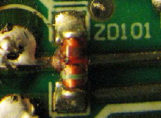

Помогите найти аналог стабилитрона к б/п philips 15pf4121/58 в цепи инвертора.Вылетел(сам отпаялся)и не сохранился.Нашёл фото такой платы в гугле,обозначение на ней zd101.Помогите найти ему замену,не могу разобраться с цветовой маркировкой. https://goo.gl/images/o66djW
Сообщения: 3446
15-12-2018 13:35
Multik683 писал:
Multik683, в сети есть и получше фото.... улыбка
От катода => коричневый - красный - зелёный = 5,6V
