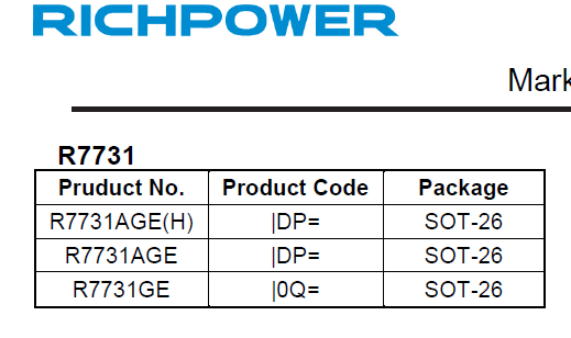

Серверный БП G1W-3760, прошило транзистор 3N80 в цепи дежурных 5 вольт и по цепочке все до ШИМа.
Не могу определить сам ШИМ, на нем (как я смог рассмотреть) то ли l0Q=J01, то ли 10Q=J01
Шим сильно постродал - первую часть надписи я догадывался сам, т.к. больше половины с верху отсутствовала до знака =, J01 видно четко.
Сам ШИМ sot23-6
Может кто сталкивался с такими БП, подскажите пожалуйста что за зверь?

03-04-2018 11:21
YUF писал:
Или IOQ= ...?
Примерь R7731GE

Эта микруха маркируется IDP, а у меня явно 3 буква Q - четко виден "хвостик" и вторая не D если не 0 то может быть 6
Я конечно могу ошибаться, но второй знак по моему цифра, т.к. сам значек уже букв, это четко видно в J01
Добавлено 03-04-2018 11:51
Накопал в инете: R7731PE R7731GE - SMD marking code 0Q=
Может и оно......
Добавлено 03-04-2018 11:53
Доктор извините, протупил, не глянул на последние буквы GE, а смотрел A
Похоже что она.

Позвонил, принесли еще один БП, здесь корпус "живой", фото может и не очень, но маркировка видна четко.
  ШИМ.jpg  60,19 КБ  Скачано: 47 раз(а)
Сообщения: 3562
03-04-2018 13:41
YUF, это R7731GE от RICHPOWER.....

И последний вопрос, можно ли смело вместо GE ставить AGE?
Сообщения: 3562
03-04-2018 14:54
YUF писал:
YUF, для этого и существуют даташит-ы, чтобы их читали и анализировали улыбка
