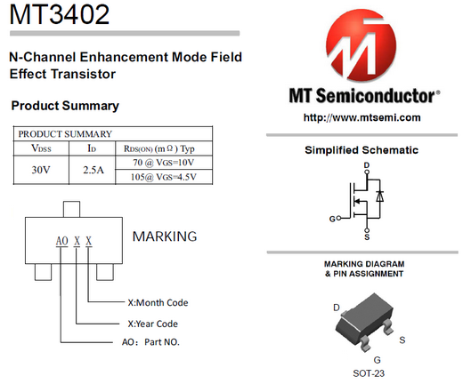

Помогите опознать транзистор. Корпус sc59 (3.0х1.55мм). маркировка на корпусе AOEC (или A0EC). Стоит это чудо на выходе драйвера светодиода XML.

Больше никаких надписей нет. Порывшись в инете вроде выяснил что это AP2306. (нашел схемку велофары с моим драйвером QX9920 и там такой транзистор AP2306). Такое чудо нашел только на али ,но это ждать долго....чем заменить его можно? http://name2024.narod.ru/TRJ2/QX9920.png

Ivan22-02, не путай народ, у AP2306 другая маркировка, хотя он аналог твоего транзистора. А твой SPN3400 или ST3400S23RG.
Вообщем N-Channel MOSFET 30V и ток на 3.5A~5.0A

Ivan22-02, "нужно срочно N-Channel MOSFET 30V и ток на 3.5A~5.0A" - я бы написал "не меньше 30V 3.5А" и, если место позволяет, вкорячил бы любой в SO-8 (обращая внимание на Rds, U, I, диод)

AO3400
