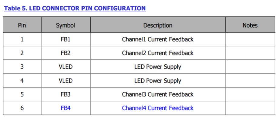

Здравствуйте!
Есть матрица у нее подсветка подключается гибким шлейфом.
Имеет ли значение как его подключить? Всмысле вверх контактами или вниз?
ПОдключение подсветки такого типа:
И шлейф соответственно такого типа(только дорожек меньше):
SanAlex
Мастер
Сообщения: 4837
01-11-2016 07:04
Фамилия матрицы?
Скорее всего там 3 и 4 питание, а 1, 2, 5, 6 катоды стрингов. Поэтому как ни поверни, должно работать.
Sun_Lion
01-11-2016 11:32
Спасибо!!!
Да, похоже так и есть 3 и 4 питание, остальное катоды.
Alkar
Сообщения: 373
01-11-2016 13:06
И так и так включал, работает....
