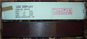

Добрый день!
Принёс знакомый светодиодную панель (бегущая строка), нужно загрузить текст, но ПО отсутствует, контроллер неизвестен, по названию контроллера можно подобрать программу, но на нём нет никаких надписей, реально как то определить контроллер? Может кто сталкивался с таким девайсом? Фото прилагаю.

Ну, за USB отвечает CH374T, а проц немного похож на NuMicro™ M058/M0516 Product. Детальнее только вызвонить питание и батарейку.
Посмотрел - кварц слишком большой, 30мгц. Не, не торт проц.

GarikBaza,
Да уж, засада полная с этим no name контроллером, походу проще будет его заменить.

Вопрос решён заменой родного контроллера на контроллер BX-5UL.
Всем спасибо, тему можно закрывать.
