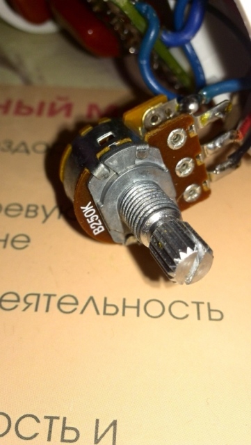

Имеется регулятор громкости совмещенный с выключателем. На какое напряжение рассчитан выключатель .На 220 его можно использовать?

Можно. Определиться бы только с током.

evgenii, похож на регулятор, из серии S16KN1 - http://www.song-huei.com.tw/pdfimages/S16KN1.pdf

мне нужен был другой выключатель(Фото прилагаю) -он стоит в цепи 220 вольт,мощность до 30 ватт,но найти смог для замены только который на фотке выше. Вот и интересовало рабочее напряжение. Тип оригинала может кто знает.

Оригинал, скорее всего, S16KN-5 - http://www.song-huei.com.tw/pdfimages/s16KN-5PIN.pdf
Параметры выключателя, у него такие же, как у S16KN1
Значит, как сказал Доктор....

segor, точно оно.Большое спасибо!!!
