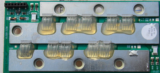

дорогие форумчане,помогите опознать плату(силовые элементы),где можно купить.

гибридка из диодов. первый слева походу помер....

блок коммутации состоит из 3-х плат,каждая из которых как я понял коммутируют + - питание на свою фазу.Двигатель 3-х фазный.питание от 48 в.ток 400а.
Вам встречалось нечто подобное,чтобы заменить неисправную плату?

конечно именно такую плату не видел... но проведу аналогию с ремонтом гибридок модулей Y-Sus в PDP, в которох иногда выходят из строя полевики и диоды..
даю 99% что диод первый слева пробит или в обрыве...видно характерное потемнение на подложке кристала...проверте его!! и если он в КЗ, то акуратно удалите его......что поставить взамен затрудняюсь сказать. мало информации....все эти диоды входят в состав одного из 3 регулирующего элемента или как то еще......

Да,там кз,но удалив его уменьшается на 20% допустимый ток коммутации-а это двигатель,нагрузка на который непрогнозируема.Хотя если попытаться ограничить ток путем увеличения внутреннего сопротивления аккумулятора,то может получиться.

на данном этапе думаю будет достаточно хотя бы запустить двигатель без нагрузки.....что бы убедится в работоспособности всех элементов......все верно токовые аппетиты придется убавить......
48В 400А.....схема работает в импульсном режиме, или дискретном ?? и на каких частотах???

все не так просто-электроника находится у меня в Черкассах,а авто в Саках

Выкусил выводы сгоревшего транзистора,собрал блок,отдал на проверку
