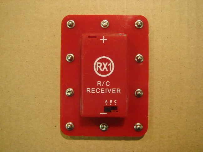

Господа, помогите опознать микросхему.
Подарил сыну конструктор - вездеход.
В результате неправильной сборки вышел из строя
приёмник команд ду.

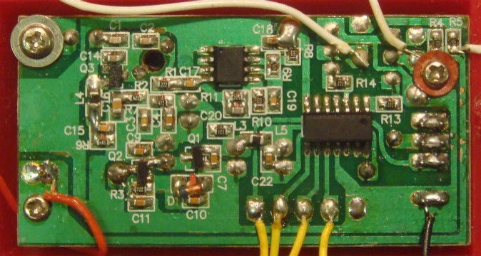

Точнее микросхема - дешифратор которая выдаёт команды на блок управления моторами.

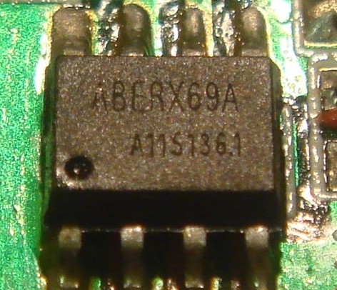

Маркировки на микросхеме нет.
Корпус SO14
Назначение выводов:
11- обший(-)
4 - питание +3в.
1, 3, 6, 8, 9, 10 - выходы команд + 3в
5, 12, 13, 14 - свободные.
на ноги 2 и 7 идёт сигнал с микросхемы - приёмника.
Маркировка ABERX69A.
На ногу 8 было подано напряжение 9в. В результате нет выхода команды с этой ноги.
Остальные команды проходят.
На плате передатчика ду стоит микросхема в таком же корпусе. И то же без маркировки.

Судя по питанию немаркированная заказной аналог PIC
ABTRX69A это два логических инвертора как в CD4069
Какая команда повреждена ? Как себя игрушка ведёт ?
Glavkom
23-07-2013 10:15
Не проходит команда правый мотор вперёд.
С 8-ой ноги.
Насколько я понимаю, PIC - это программируемый контроллер.
Значит всё, модуль на помойку?
atmicandr
Гость 90.151.*.*
23-07-2013 10:29
Glavkom писал:
Да, абсолютно верно
улыбка
Glavkom писал:
да.
snow
Сообщения: 60
23-07-2013 18:14
Ли-бо заморочиться и переделать на микросхемах TX2 и RX2C улыбка
