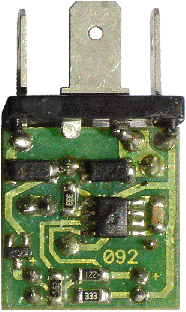

Здравствуйте уважаемые!
Собственно купил реле стеклооч. б/к зад. ВАЗ 08-09,11(09.3747)(LAX).
Хотелось его немного модернизировать для своих целей (время подкорректировать на вых.), но все уперлось в микруху, данных на которую не нашел, а мозгов, чтобы понять по обвязке ее назначение, у меня не хватает улыбка
Вот собственно картинки:
вот что нанесено на чипе
197 - 01
1301

Разрисуй схему включения микросхемы, так быстрее ответ получишь.

maks1978, "реле стеклооч(истителя)?.
Оно вроде другим заведует. http://www.lax.ru/relevr.htm
А по сабжу - таймер, скорее всего.

Реле заднего стеклоомывателя. Ошибся в первом посте...
По схеме включения ИМС на таймер не похожа, по крайней мере на таймер 555 серии.
С этим то я сталкивался...
Вот, собственно и схемку нарисовал.
Вроде бы не накосячил даже нигде...
Дорожки под микрухой определял тестером (визуально их не видно), поэтому мог что-то накосячить...
Ну и собственно, основные вопросы теперь, какие менч волнуют - какие элементы определяют времязадающую цепочку в этой схеме?
Просто хочу получить на выходе не 5 секунд, а возможность регулировки от 0,5 до 1 с.
Вот собственно именно для этих целей и покупалось данное реле времени...

maks1978, MC33197 примерь

anlyk, спасибо огромное!
Сейчас даташит скачал - очень похоже!!!

Всем спасибо за участие. Вопрос закрыт. ИМС действительно из серии MC33197.
