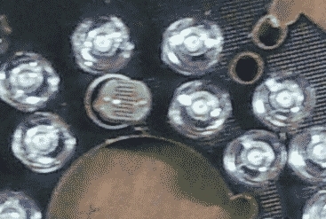

Прошу помощи в поиске решения! Комплект китайских не дорогих камер, через примерно месяц погасли диоды. осле долгих поисков нашел диоды, но в двух камерах не работает сумеречное реле. Само реле находится на плате камеры (идиотизм - но факт). Надо простенькую схему. Спасибо

Перерисовал с тех, что есть. Да, светодиодов 4 группы по 6 штук с резисторами, ну, это понятно.
Фоторезистор не знаю какой, маркировки нет, в темноте сопротивление больше МОма, на свету резко падает до неск. KОм.

Спасибо всем! Сделал две подсветки по двум схемам. Обе работают. Сегодня установлю. Единственное, что меня смущает - это то, что на сами светодиоды поступает не 12в, а 10 - 10,5в. Но так как камеры слегка ненормальные (в подсветке 21 светодиод) , то светят достаточно ярко. Хоть тема и решена, возможно поможете с еще одной проблемкой. Какие светодиоды используются в подсветке?

Проблемы ключа - не входит в насыщение от схемы управления или свойства транзистора .
Если у тебя нет "цифрового перехода" на включение, то батарейка может подсаживаться за счет постоянно протекающего тока особенно на границе переключения по освещенности.
Виктор_А_Н
Сообщения: 3379
12-12-2012 12:07
Parafin_07 писал:
применительно к полупроводникам нужно говорить о токе, а не о напряжении, тогда, возможно, всё встанет на свои места.

значит, 3 группы по 7 светодиодов. На 7светодиодах столько и должно выпадать.
