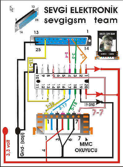

077pavlo
Сообщения: 135
27-03-2013 13:27
Если тема ещё актуальна, и тебе действительно хочется посношать свою флэху , тогда держи
В место 74LS245 ставил аналог к555АП6
Если с этим софтом не получится отпишись дома поищу более старую версию . последний раз я использовал этот девайс наверное лет шесть назад улыбка
  237742.gif  13,29 КБ  Скачано: 326 раз(а)
  MMC_Programmer.rar  163,2 КБ  Скачано: 340 раз(а)

а ты пробовал?
077pavlo
Сообщения: 135
11-04-2013 06:01
Лёлик , по-моему я всё понятно написал. Пробовал , даже две такие штуки продал тем кому было лень их собрать.
Если на MMC стоит пароль , комп эту флэшку не увидит, какой бы ты карт-ридер не использовал.
Спасал только этот девайс, или какой нибудь смартфон типа 6600 nokia.

Вообще-то для чтения паролей или коды телефонов придумали бокс JAF и к нему есть такой кабель для работы с MMC
В твоём случае если у тебя есть ufs, качай ломаную прогу для JAF (JAFSetup_1.98.62 ) и используй UFS в место JAF.
