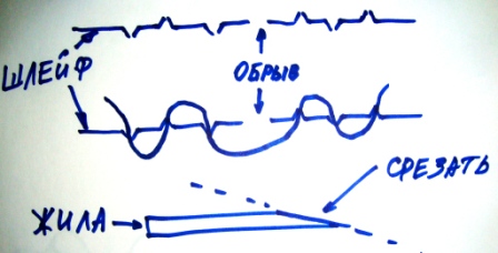

Делюсь методикой ремонта и восстановления шлейфов.
Я так восстанавливаю те шлейфы, которые не паяются - шью. Сейчас же "шить" - в моде. подмигивание
Прокалываю шлейф по оборванному проводнику с той и другой стороны обрыва в разных направлениях (сверху и снизу) - два три прокола с каждой стороны. Беру серебряную жилу (можно медную или стальную), зачищаю, срезаю под острым углом и прошиваю ей. Если жила очень тонкая, тогда срезаю ее с двух сторон и прошиваю в разные стороны от места разрыва. При большом токе через проводник и если позволяет ширина или длина дорожки - можно сделать несколько таких соединений параллельно (по длине разнести их в разные стороны). Желательно чтобы диаметр получившегося отверстия прокола был чуть меньше диаметра соединительной жилы. Сверху и снизу проклеиваю скотчем (у меня коричневый каптоновый высокотемпературный) - защищаю от атмосферы, чтобы не окислялось соединение.
Не припоминаю ни одного раза, чтобы это соединение отказало. ИМХО - клеям и прочим подобным вещам не доверяю и давно от них отказался.
Нарисую для наглядности -

Шлейфы с какой шириной жилы востановимы? Боюсь что для фотоаппаратов непригодно. И еще вопрос - сами жилы не зачищались от пленки? И мне кажется что на шевелящемся шлейфе может быть не айс, к примеру, от лазерной головы. Жила то есть жила и также сломается.
