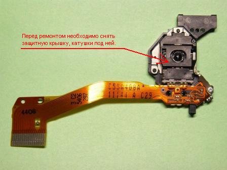

Лазерная головка RAE2440 Устанавливается в автомагнитолы фирмы Panasonic.
Часто в этих автомагнитолах (встречалось даже на новых) с дефектом не читает диски, действительно был отказ лазерной головки. Дефект проявлялся так, при загрузке диска был явно слышен свист, лазер меняли неглядя и дефект устранялся. Но проанализировав откуда этот свист взялся, я обнаружил, что свистят катушки позиционирования линзы (система фокусировки), оказалось, что витки в них не зафиксированы. А устранить данный дефект можно было без замены лазерной головки, достаточно было капнуть, по нескольку маленьких капелек цапонлака, на обмотки и дать ему просохнуть.. Восстановленные таким образом лазерные головки чудесно заработали...

Воспользовался вашим советом по восстановлению RAE2440 (стоит в BLAUPUNKT CD30 MP3 ).
Резултат отличный!
Восстановленная таким образом лазерная головка заработала.

Тоже воспользовался советом.Результат 100%.Только вместо цапон лака использовал клей Супер-момент(супер клей).
Факт.Попал на супермоменте.Теперь только цапонлак.

lexhukcha11 писал:
Данный способ очень опасен, ибо цианокрилат, содержащийся в клеях супермомент, очень активен и испаряясь может покрыть белым налётом поверхность призмы и линзы, особенно это касается китайских дешёвых разнообразных "супермоментов"
Я бы не рекомендовал его..

Хотелось бы добавить инфы с личного опыта.
Когда пришел момент отсоединения шлейфа,оказалось что технологическую перемычку некуда было установить,ее установщик тупо выкусил по нельзя голливудская улыбка
Снимать защитное покрытие было не совсем удобно в данном положении головки.Вызвонив по шлейфу, вышел на конденсатор установленный на пикапе и просто запаял перемычку сверху его,что было намного удобнее чем паять ее в штатном месте(площадок тупо нет)
Добавил картинку,может кому сгодится!Ну,а там на усмотрение модераторов.
