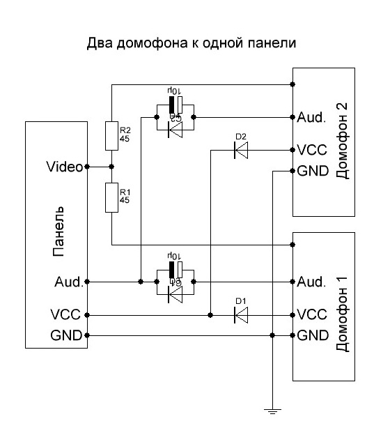

Привет всем!
Позвонил клиент сказал что пытается подключить три домофона новых на одну панель. (модели назвать затрудняется)
Каждый из домофонов в отдельности с панелью работает нормально. При подключении двух домофонов наступает срыв, при подключении всех трех видео улетает окончательно. Прежде чем приступить хотелось бы понять, почему происходит срыв? Хочу попробовать соединить по такой схеме. (пример для двух домофонов). Какие будут замечания?

Возможно, в Ростове есть резисторы по 45Ом, а конденсаторы принято подписывать вниз головой и устройство с номером 1 рисовать ниже устройства с номером 2, но мне как-то непривычно подшучивать, дразнить
Зачем весь этот огород? Надо сначала разобраться в причинах просадки видеосигнала. Исправная камера вполне тянет до 5 кинескопных мониторов. Контрастность, естественно, существенно падает. ЖК не пробовал, допускаю, что они более капризны, при случае проверю.
По правильному мониторы следует подключать через активный разветвитель видеосигнала. Если хочется повозиться, можно в камеру поставить дополнительный эииттерный повторитель. Или из всех, кроме последнего на линии, мониторов удалить резисторы, шунтирующие видеовход.

Виктор, спасибо!
Номиналы впопыхах вверх-тормашками нарисовал..
Про эмиттерный повторитель идея! Возьму на вооружение скорей всего его и сделаю!
Активный разветвитель видеосигнала, не разу не юзал, прозондирую почву..

Прозондировал почву на счет активного разветвителя видеосигнала, улыбка купил поставил, работают все три домофона нормально. Домофоны оказались ЖК cdv-50am разветвитель поставил VTR 1/3k Виктор, спасибо за совет!
