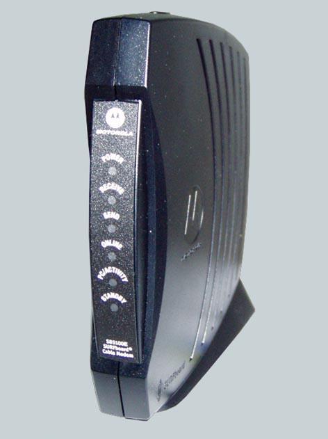

avatar6
Сообщения: 473
14-01-2011 04:21
yurkor писал:
модем Моторола через кабельное тв. ADSL.
Так через кабельное тв или ADSL? Линия в модем телефонная втыкается или РК-75 коаксиал?? Провайдер засекречен!??
И забудте Вы про ЮСБ - кроме гемора ничего не получите!
Использовать его(USB) можно, если модем Ваш, а не провайдера.
Подозреваю, что имеется ввиду ->нечто похожее
- Наличие соединений Ethernet и USB для облегчения подключения

yurkor
Сообщения: 40
17-01-2011 15:56
Генчик,IP статический. и стоит в настройках ((получить автоматически))
Аvatar6 РК-75 коаксиал и модем как на твоем фото

djdollar
Сообщения: 1472
17-01-2011 17:50
Вот опять 25 за рыбу деньги, есть в настройках роутера кнопочка - скопировать МАС адрес, для кого её делали?
Роутер будет отдавать в сеть провайдеру и МАС, и адрес свой будет получать, провайдер будет думать, что роутер - это комп.
К данному модему, что выше показан, достаточно только роутер подоткнуть, и всё будет пахать.

yurkor, Объясняю подробнее, может что напутал, правьте.
вот исходные данные задачи:
1. У вас коаксиальный модем моторола, имеющий 2 альтернативных варианта подключения - USB и LAN.
2. Имеются компьютер, привязанный по MAC адресу к модему и через него - к провайдеру, и ноутбук, который тоже хочется подключить.
3. Модем имеет статический IP адрес, который в нём указан.
Теперь решение, как я его вижу.
1 вариант. Установка LAN-роутера, который может скопировать MAC адрес компьютера и "прикинуться" им позволит по LAN или WiFi (смотря какой роутер возъмёте) раздавать имеющийся интернет на любое (по кол-ву портов ограниченное) количество компьютеров.
2 вариант. Для любителей держать компьютер включённым всё время - ставится вторая сетевая или WiFi карточка в компьютер, которая через программы типа WinGate будет отдавать на ноутбук (или любой другой, но 1 компьютер, захотите больше - придётся навешивать ещё сетевые карты) имеющийся интернет.
мне решение №1 нравится больше.
Если где ошибся, поправляйте.

avatar6
Сообщения: 473
18-01-2011 00:38
- Поддерживает до 32 пользователей (1 через USB соединение и 31 через Ethernet или 32 пользователя через Ethernet соединение)
- Бриджинг соединений Ethernet и USB обеспечивает трафик по локальной сети между устройством USB и локальной сетью Ethernet
Уж не силен в сетях. Но вариант совместного использования USB и LAN оговорен в тех. описании, в режиме бриджа.
djdollar писал:
Корректнее сказать, что провайдер даёт статический IP и сохраняет MAC адрес компьютера. если бы модем имел свой MAC и привязка шла бы по нему - бук бы в модеме работал бы исправно, т.к. его бы не отследили.
А USB-интерфейс отключен провайдером? И откуда берется MAC компъютера при USB-соединении с модемом? Виртуально?
Сорри,что добавил вопросов. Самому интересно стало.
djdollar
Сообщения: 1472
18-01-2011 01:16
avatar6, Так, попробуем разобраться.
USB работает через виртуальную сетевую карту, а LAN - имеет возможность подсоединения внешнего роутера до 32 портов.
Но, как только модем начинает видеть второй MAC - интернет соединение на него закрывается. Не уверен, но вполне возможно, что у виртуальной сетевушки на компе тот же MAC адрес, что и у реальной, подробностей реализации не знаю.
