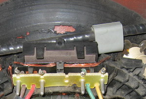

MONITORSHIK
Сообщения: 345
20-01-2008 19:23
Vlad007 писал:
в этих моделях FBT вылетает чаще всего из-за провисшего минуса на кине-обязательно-натянуть и добавить натяжку на свободную диагональ
Имелась в виду
Loewe Calida 5784ZP
Type 110Q414
Art. nr 59408J72
Сомневаюсь.
Прошло через мои руки немало FBT от этих моделей, пробой всегда в одном и том же месте, остальные типы пробоев редки.
А то что происходит не имеет никакого отношения к провисанию контура заземления. Если грамотно разбирать и не ворочать плату почем зря, контур заземления остается на месте, и не чего с ним не происходит. Попадались аппараты после кривых рук, так заземление было растянуто так что касалось радиатора блока питания, клиенты говорили что после ремонта отработал день два и все, жуткий треск и потух(блок питания убит). Но опять-таки это не само по себе, растянули ручками.
А на строкане в месте пробоя куча трещин, верхний пластик, компаунд внутри.
Вот наглядный пример, строкану 1372.0081B(модифицированный 1372.0016) где-то лет 6.
Одна из этих трещин уже критическая, запах азона, в темноте видно корону разряда.

shmaksimka писал:

MONITORSHIK писал:
...Сомневаюсь.
А то что происходит не имеет никакого отношения к провисанию контура заземления. ....
подмигивание Не будем считать-кто и сколько,просто скажу-много лет делал гарантийное обслуживание этой фирмы,а это несколько городов.Вот на фото Loewe 3570 Z,специально ещё не продул компрессором,красным-дополнительные натяжки на свободную диагональ-синим-место от провиса,бывали и твои случаи-трещины,но процентов 80-FBT чистый,пробивало внутренние диоды или конденсаторы,как думаеш- при плохом минусе-высокое находит другие пути подмигивание
MONITORSHIK
Сообщения: 345
21-01-2008 11:05
Vlad007,
На твоем фото виден четкий след от родного контура заземления, и он не провисший нормальный. А синим это другой след(уже провисший).
Судя потому что они оба заметны произошло это недавно(моя теория насчет ручек человеческих). Так как контур выполнен экраном армированным резиной, резина от времени рассыпается. Если не аккуратно вынимать плату весь контур растянется. А по гарантии, очень сомневаюсь, что он в таком вот состоянии как ты показал на фото.
А после того как ты его продублировал, хочешь сказать что строчник больше не вылетит?
И последнее, гарантия и пост гарантия, разные вещи. На гарантии отсеиваются совершенно другие неисправности. И ценнее инфа по пост гарантийным случаям.

Vlad007
дегустатор
Сообщения: 825
21-01-2008 15:28
MONITORSHIK писал:
Vlad007,
Судя потому что они оба заметны произошло это недавно(моя теория насчет ручек человеческих)...
Нет не угадал,посмотри на фото-вверху справа шлейф сначала наматывается на пластик держателя-поэтому след якобы-п родной подмигивание ,
а потом оттягивается дополнительным проводником для лучшего контакта,а вот где синим-там шлейф болтался Крутой!
Добавлено 21-01-2008 15:40
Вован писал:
...Находит. Будут искры с графитового покрытия на бандаж и ближайшие провода - на петлю и на тот же экранный провод, если у него нет контакта с графитом. Но вероятность пробоя компаунда ТДКС по этой причине невелика...
Нет не угадал,80 процентах-пробой происходил изолятора на выходе высокого-дальше по ферриту на металлическую скобу и внизу на площадку минуса-как тебе этот путь подмигивание
