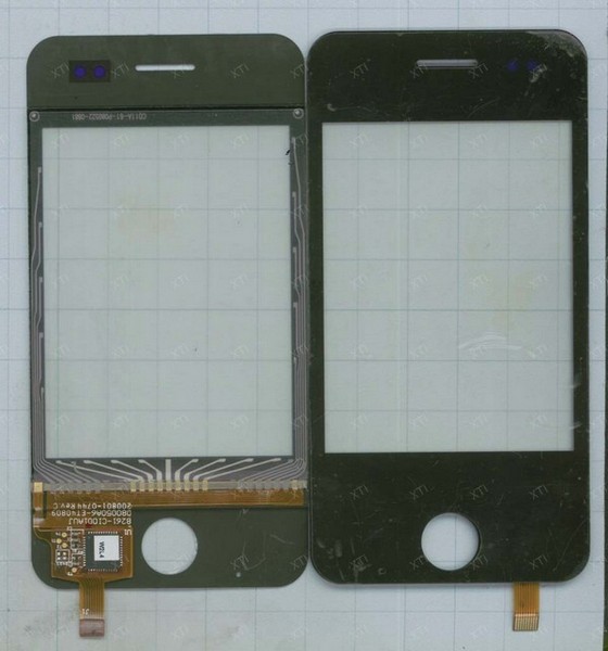

Уважамая конференция, попал мне в руки телефон, поделка под айфон 32G с разбитым тачскрином(имс на шлйфе ,датшат на который найти не удалось), тачскрин ёмкостной, найти запчасть в магазинах не удалось.
А так как телефон мой, то продумываю вариант переделки на резестивный тач.
Увважаемая конференция может есть у кого такой опыт? Расчитываю что после имс шлейфа на плату идёт стандартный "резестивный" сигнал.

Через меня прошло несколько сотен китайских аппаратов в т.ч. подайфонников и ни одного с ёмкостным тачем, фотки тача на макросъемке сделайте плиз.
Может у вас ориг собранный в китае на коленках но из яблофоновских комплектующих?

вот ёмкостной тач. хорошо видно отличие от резестивного...
Если комплектующие яблонские , тогда может от яблони подойдёт? вроде смотрел на тачи от ифона..., не похоже.

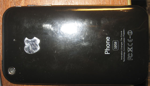

pragmatik
Сообщения: 15
19-09-2010 19:53
ещё фото
Добавлено 19-09-2010 19:58
имс
задница телефона
  Безимени-3.jpg  92,6 КБ  Скачано: 375 раз(а)
  Безимени-2.jpg  93,53 КБ  Скачано: 380 раз(а)

Мда, киты прогрессируют. Это не яблонский.
Это китайская разработка, заменить резистивным не получится.
Искать того кто занимается прямыми поставками из китая. Отправить им фото этого тача и ждать....
Долго ждать....
Кстати, на первых фото надписи XT1 на таче с обоих сторон, это фото с сайта какого-то? Если да то у них и закажи, других вариантов нет.

Не думаю что они изобрели что то своё, вероятней содрали технологию с айфона, может быть по разъёму не подходит, но по сигналам вроятно,... ищу (разбираюсь) в сигналах тача айфона. по ходу с контроллера тача айфона можно подать сигналы.
