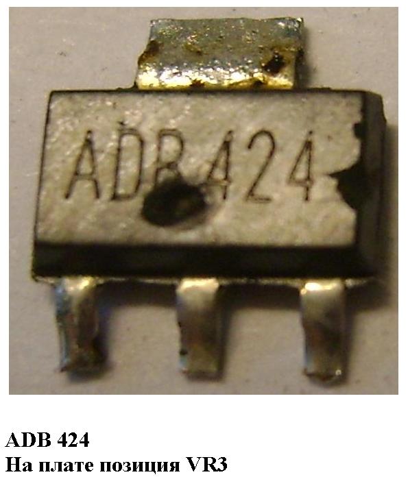

Помогите опознать элемент. Транзистор стоит по питанию на плате Wi-Fi чочки доступа. Маркировка на корпусе ADB424, Гугл ничего определённого не даёт.

А почему вы решили, что это транзистор? Символами VR частенько обозначают стабилизаторы (Voltage Regulator). Подозреваю, что это регулируемый стабилизатор из серии 1117. Какой точно сказать трудно, ибо каждая китайская контора считает своим долгом их выпускать. И в маркировке там черт голову сломит. Скачайте даташит и примерьте.

Да, по схеме включения это стабилизатор (похожий на LM1117, может аналог), знать бы напряжение стабилизации.

Смотрите, что он питает.

а может ADR а не ADB

Точно ADB потому что рядом стоит такойже элемент на нём чётко написано ADB424 .

надо посмотреть есть ли на земляном выводе резистивный делитель, если есть - сравнить ноги с LM1117-ADJ и пробовать

Далее смысла в ремонте не вижу, потому как после стабилизатора по питанию КЗ, а питает он контроллер. Ремонт считаю нецелесообразным.

После стабилизатора, наверняка есть конденсаторы, которые не помешало бы проверить.

Такая же фигня. Сдох стабилизатор ADB424, все кондеры целые, коротит Atheros и усилитель 5510. Если усилок и можно заменить, то уж Atheros менять никакого желания - дороже выйдет. Скорее всего все это из традиционно глючных блоков питания D-Link, хотя фиг его знает. подмигивание
