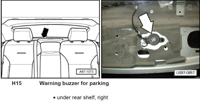

Audi A8 2005г Ошибка в системе Acoustic Parking System по заднему Buzzer-у (код ошибки не помню ) обрыв цепи

Сам Buzzer (глаза мои его бы невидели ) за спинкой сидения заднего правого пассажира
Добратся к нему, я так и не смог ... рёв в три ручья
Решение - Разъем 1 пин 2 и пин 10 прицепил другой прямо в багажнике Buzzer...
