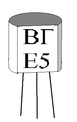

Привет.Принёс мне старый клиент, которому ремонтирую уже несколько лет всю аппаратуру в доме, пульт- брелок от автосигнализации. Что за тип- он не знает. Подскажите, плиз хоть орентировочно как эта хрень работает и где взять принципиальную схемку. рёв в три ручья Собран вот на чём:
1) пик-контроллер 12C508/P
2)Последовательная EEPROM с квадратной шиной 24LC01B
3) Транзюки KT209K и с ним в паре что-то непонятное в таком же корпусе как KT209 но с надписью на плоской стороне:"ВГ" и ниже "Е5" Звонится очень странно. как битый транзюк, но чую, что-то тут не так.ЧТО-ЭТО???
4) ВЧ транзюк в корпусе КТ209-го, и с 2-мя белыми точками на башке.- очевидно-модулятор.
Судя по размерам антенки (всего пару сантиметров) генерит модулятор несуху в Гиговом диапазоне. Или под Гиг. МГц эдок 900. Подтвердите. если это так. улыбка На входе модулятора гребёнки импульсов есть. Дальше посмотреть нечем. Мне собсвенно только схемка нужна. И знать бы, что за элемент ВГ-Е5. Интуиция подсказывает, что грабли именно в пульте. Но как его проверить???

15-09-2004 19:35
Привет! Извините, что опять надоедаю, но опять понадобилась инфа относительно изоброажённого на рисунке радиоэлемента. Что это за хрень? рёв в три ручья рёв в три ручья рёв в три ручья
luca
Сообщения: 686
16-09-2004 21:27
Semen, Маркировка как на КТ209, КТ503 тоже такие каракули,КТ3102 в старом исполнении,но там точка.А точно срисовал ,может отсканишь?
Гость
213.189.*.*
17-09-2004 12:05
Близко к этому (но не этими буквами!) маркируются КР1157ЕН. Может, что-то новое из серии?
barbudo
Гость 213.189.*.*
17-09-2004 12:07
Прошу прощения, не прописался.
Сообщения: 14353
17-09-2004 12:40
Semen, это может быть "сторож по питанию" со схемой сброса, недавно на рынке при мне такой хр...ной интересовались, того и запало в голову. Помниться 1147 серия или чего-то наподобие. Эта хр..ка отслеживает напряжение питания и перезапускает (или блокирует проц при его снижении) - но это так - поверхностные мысли вслух - может тебя на что-то и натолкнет.
