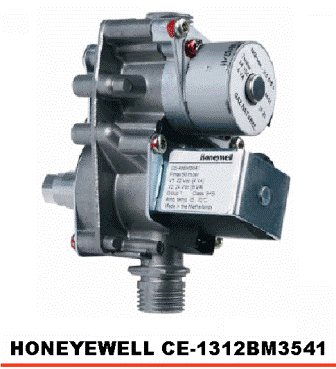

HONEYEWELL CE-1312BM3541
Все , что удалось насобирать из разных источников
http://monitor.net.ru/forum/honeyewell-ce-1312bm3541-download-22255.ht ...
