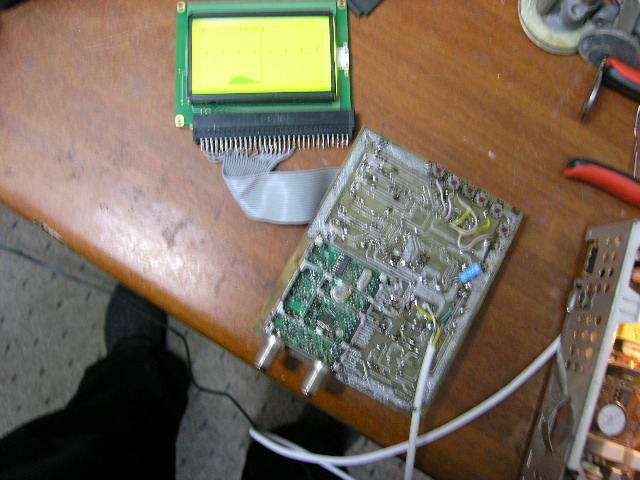

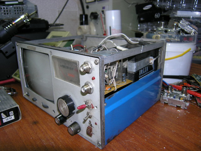

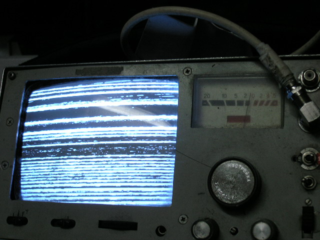

Схем практически нет,а если и есть то на уровне индикаторов напряженности поля.Лично я уже лет десять пользуюсь самопалом на базе китайского телевизора,когда аналоговое было,так вообще лучше ничего не надо,естественно для простой настройки а не для точных измерений.Схема правда на уровне эскизов,но мне нужен был один экземпляр и он у меня получился.Собирал панорамный индикатор для настройки спутниковых антенн на базе микроконтроллера и матричного индикатора,но настолько сырая конструкция(я имею в виду программное обеспечение)так что собирать не советую ссылка(http://hamradio.online.ru/ftp3/dw.php?sat3.)просто берём обычный аналоговый тюнер, на настройку варикапов подаём кадровую пилу и по рисунку на экране телевизора узнаём спутник.Если кому интересно то просто принцип работы я могу обьяснить,схему и описание рисовать некогда.Фото предоставляю.
фото

Остап-конечно интересно.В принципе немного понятно принцип работы.
Какой тюнер лучше использовать,у меня валяются рабочие аналоговые,ресиверы.
Принцыпы работы наверно теже,разница в режимах и распайки.
Добавлено 10-02-2007 20:40
И я смотрю на приборе есть стрелочный индикатор.Для чего он?

Тюнера пойдут любые,в распиновке я думаю вопросов тоже ни у кого не возникнет,можно просто в рессивере посмотреть куда что подаёться.Правда я видеоусилитель добавил,ну это когда ещё аналог был,а сейчас можно просто то что есть на видеовыходе то и подавать.Стрелочный индикатор для грубой оценки сигнала,я его с вывода АРУ брал, плюс ещё регулятор нуля,так как все конверторы с разным коэф.усиления,хотел ещё цифровую шкалу встроить,но посчитал лишним и так для настройки хватало,тем более когда сейчас за установку доморощенные установщики берут копейки(от 300 до 500 рублей)тут не только на Promax заработаешь,на хлеб бы хватило.Так что такого прибора за глаза хватит,спектр сигнала у него конечно не Promax но один спутник от другого можно легко отличить.Для примера Hot Bird 7A.

Подскажите,где можно взять инфу,по аналогов.спутник.тюнерам.Интересует квадратная шина управления.(протоколы работы)
Существует ли такая инфа,или лучше вскрыть тюнер и искать данные на мик-му управления?
Добавлено 10-02-2007 23:31
Можно ещё мерять уровень сигнала(ару),задействовать шир.импульсн.модулятор,засинхронизировать со строчкой и выход с шима подать на гашение трубкой.
И тогда полосы на экране будут длинной равной относительной мощности трансподера,будет видно ачх.
Но для этого надо разобратся с работай ару тюнера.

Остап
Сообщения: 644
11-02-2007 00:22
Да не нужно там ничего лишнего,нам честно говоря нужен пробник,надёжный и с минимумом затрат.
А если нужно уж очень точный прибор то только в магазин и не меньше 1000 американских денег.
Я даже преобразователь для повышения напряжения не стал делать,зачем?В телевизоре практически все напруги уже есть.АЧХ трансподера мне задаром не нужна,меня интересовала только общая картина спутника а она как раз получилась со всех спутников разная,что и требовалось доказать,я за неделю привык.Вообще прибор собирался и отрабатывался в период аналогового телевидения(в нём нет ничего лишнего),десять лет назад клиенты сразу в ступор становились(какой крутой установщик!) при виде прибора,да и сейчас прибор выручает хотя уже все надписи стёрлись.
Ару в аналоговых тюнерах работает не как в телевизионных, при повышении уровня, напряжение на выходе АРУ уменьшаеться,для работы с индикатором нужен инвертор.
Будут вопросы постараюсь по мере возможности отвечу.

Пока всё понятно.Тюнер хочю использовать HL-EMD-479A,если есть подкинте схемку на распайку тюнера.
Я всёже хочю поставить TEA5170(ШИМ),места мало занимает,да и схема пустяковая,а вот при настройке на нот бёрд ачх не помешала.
В принципе если выйдет как я задумал,то показания стрелочного инд.будут перенесены на длинну линий-трансподеров на экране,
я считаю не плохо...будет видно мощьность каждого трансподера.

Vladislav_, Я именно так и начинал.Только у меня гораздо проще было,самодельный модулятор был метров на сто и китайский телевизор со встроенным аккомулятором,но это когда на один спутник,а если полярка?тогда только анализатор спектра,пусть и такой премитивный.
амиго, Схем у меня на тюнера у меня никогда не было,да и нужды особой нет практически все выводы можно за полчаса найти.
Вот по поводу длины линии трансподера на экране в зависимости от уровня,всё не так просто и без микроконтроллера не обойтись,но в этом деле максимум что все могут и я в том числе, это загнать готовую прошивку в микроконтроллер.Если бы удалось заинтересовать разработчиков ПО для микроконтроллеров,вот это было бы супер.
Вот на простой логике я и сам мог бы всё это сделать,потому что знаю как всё это должно работать(то есть алгоритм)но тогда на крышу придёться чемодан нести а не карманный прибор.
В принципе неплохие задумки у Панорамного индикатора сигнала(см.выше ссылку)но там работа встала где то на полпути,хотя может в коммерческой версии на продажу и всё доработано.Кстати автор выложил все исходники,но для меня это китайская грамота недовольство, огорчение ,хотя чувствую для хорошего программиста там работы на полдня.
Вот воплотить в железо это для меня. улыбка
