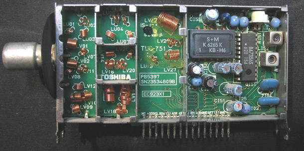

TOSHIBA 2150XS. Тюнер с радиоканалом EC923X3. Спустя 1-5часов нормальной работы появляется сильный снег на изображении , пропадает цвет , и шум вместо звука. На некоторых каналах точной подстройкой можно улучшить качество изображения (уменшить снег) , но цвет не появляется и шум вместо звука остается. Через время нормальное изображение и звук может восстановиться . На механическое воздействие не реагирует. Неисправна BA7356S.

Материалы для ремонта тюнера EC923x1, применяемого в ТВ Toshiba 2150XS.
http://monitor.net.ru/forum/tuner-ec923x1-download-2135.html
  EC923x1 карта U.rar  162,56 КБ  Скачано: 2711 раз(а)
  EC923x1 Foto max.rar  323,74 КБ  Скачано: 2900 раз(а)
