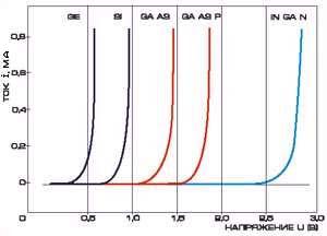

    Пирaмидoн02-08-2011 15:22
      ADS писал:
      Кстати почему не светится зеленый светодиод при проверке, а красный светится?
      У светодиодов нормируется минимальный ток - он связан с началом устойчивого свечения.
      К тому же прямое падение на светодиодах больше однго вольта и зависит от технологии (цвета свечения)
      Поэтому "Токовый Предел" в цифровиках, при проверке светодиодов работает на пределе - источник тока не обеспечивает минимальный паспортный ток.

      Ламерский букварь в контексте темы, для осознания и однозначности восприятия применяемого в дальнейшем сленга.
      1 - Диод, ПП - Устройство обладающее характерной ВАХ при подаче на него напряжения.
      2 - ВАХ - График зависимости тока от прилагаемого к ПП напряжения.
      3 - Отсечка - Резко нелинейная область на графике ВАХ где изменение напряжения не приводит к появлению или значительному изменению тока.
      4 - Ограничение - Нелинейная область на ВАХ, где дальнейшее увеличение напряжения ограничивается или прекращается, независимо от значения тока через переход.
      5 - "Линейный участок" - Область ВАХ перехода, где изменение напряжения сопровождается явным и пропорциональным (с оговорками) ростом тока.
      Иллюстрация к Букварю:
    Пирaмидoн04-08-2011 00:11
      6 - Как видно из обобщенной иллюстрации участки в области отсечки и ограничения не отражают зависимость тока от напряжения и не подходят для измерений по неоднозначности результатов.
      Участок между отсечкой и ограничением условно линеен, на этом участке параметр напряжения на ПП отражает значение тока в его цепи.
      7 - Типовые неисправности перехода можно проверить по типовым ВАХ для различных ПП - так это делается при помощи характериографа - изменением напряжения и регистрацией тока.
      8 - Из соображений целесообразности способ регистрации тока в нескольких точках не реализуеем в цифровых приборах.
      9 - Исходя из обобщенных свойств ПП наиболее целесообразно проводить измерения в одной точке ВАХ калиброванным током порядка 1 mA. с регистрацией падения напряжения на переходе.
      10 - Калиброванный (стандартный) ток получаемый от источника тока позволяет повторяемо и однозначно регистрировать падение напряжения как одну из точек на типовой ВАХ по которой на практике, достаточно однозначно можно сделать вывод об исправности или свойствах известных ПП.
      11 - Отсюда исходит необходимость стабилизации тока в измеряемой цепи, с использованием различных схемотехнических способов.
      12 - Данная методика (токовая проверка) позволяет регистрировать параметр напряжения на переходе, как объективную информацию связанную со свойствами ПП , в наиболее характерной точке ВАХ.

      Пирaмидoн писал:
      А если исходить из обобщенной иллюстрации, можно без проблем, и без потери достоверности результата измерения, проводить определение исправности диода в одной точке ВАХ калиброванным током в два раза больше 1 mA, и в два раза меньше 1 mA!!! Ибо при всех этих значениях, диод находится в открытом состоянии, что при низком дифференциальном сопротивлении диода дает разброс в показаниях не больше 10%!!!
      Так что отвечая на вопрос
      Пирaмидoн писал:
      3 - Почему выбран ток 1 mA
      можно спокойно сказать, что значение 1 mA выбрано не из критерия повторяемости и однозначности регистрирования падение напряжения как одной из точек на типовой ВАХ, а из-за удобства в эксплуатации тестера. Ибо при этом значении измерительного тока индикатор тестера показывает непосредственное значение падения напряжения на открытом диоде.

      Вот тебе твоя любимая картинка гы-гы
      Поиграй в кубики зайчик - где там "АЦП" и "источник напряжения"?
