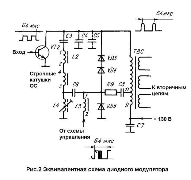

Эта тема для тех у кого возникают трудности с ремонтом, и пониманием работы диодного модулятора.

Можно посмотреть на все ЭТО гораздо проще.
Следует обратить внимание на способ включения ОС в составе СР, и способ модуляции, в одном случае ЭТО работает на увеличение амплитуды, скорости развертки, и соответственно размеров строки (растра) , в другом на снижение размеров строки.
- В схеме с прямым включением из конструктивных соображений выбран режим питания ОС с заниженным размером растра.
Коррекция размеров, в сторону увеличения длительности строки, а так же искажений по EW происходит за счет выбора режима работы диодного модулятора.
- В автотрансформаторной схеме изначально выбран режим питания ОС, и модулятора обеспечивающий завышенный размер строк растра, за счет увеличения амплитуды импульсов снимаемых с дополнительной (повышающей) обмотки ТДКС.
Управляя сигналом параболы, свойствами модулятора, производят коррекцию (уменьшают) размер строк устраняя тем самым искажения по EW.
Размер растра устанавливается по начальному положению рабочей точки диодного модулятора на его ВАХ.
- В первом случае обрыв в цепи дросселя (модулятора) вызывает снижение размеров растра, в другом увеличение....

- Схема ниже, фрагмент телевизора Schneider, практически классическая.
Методика проверки:
- Проверить емкости выделенные красным особенно емкость в точке B.
- Проводом подключенным на корпус коснутся точек A,B,C. растр должен расшириться за пределы экрана кинескопа. Если нет, то ремонтировать цепи от коллектора до диодов.
- Замкнуть базу (точка D) на корпус растр должен сузиться.
- Транзисторы усилителя формирователя параболы, на работоспособность, проверяются не выпаивая - замыканием выводов Б / Э и Э / К пинцетом, это безопасно.
- Вариант EW на полевом транзисторе (схема от SERGE, ):
Осциллограммы помогают мало, как правило они чисто ориентировочные.
Обратить внимание на детали емкостного делителя С 3, С 4. L 1. Если дроссель крупный и имеет повышенную индуктивность то схема EW, как правило настроенна (в резонансе), возможно у дросселя витковое.
Влияние полевика можно проверить "на ходу" сначала замкнув С 4, потом затвор (G) на корпус.
