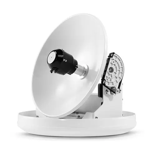

Мобильная спутниковая антенна Intellian i2
И позиционер BP-T901P
ELCOME-Intellian-i6P-Marine-Satellite-TV-Antenna-System-Antenna-Control-Unit-ACU-1080px-510x510.webp
Прибыли в состоянии б/у , судя по настройкам из штатов.
К удивлению был найден даже юзер-мануал на русском. То ли система с дефектом ( не запоминает некоторые настройки, в частности регион, и не проходит диагностику)
То ли я что-то упустил с настройками. Антенна в режиме поиска рыщет и даже что-то находит. Жуёт какое-то время. потом бросает и опять рыщет. На LNB наклейка с частотой 11.25GHz(SF-2).
До заводских настроек сбрасывал. Тип идентификации использовал "DVB_decoding" и "Signal".
Координаты GPS вводил вручную
Ошибки в диагностике 102,103,104, 107. При тесте антенной не шевелит. При инициализации , доходя до крайних точек, шаговые двигатели издают громкий звук несколько сек ( в режиме перегруз), после чего начинается поиск. При нахождении какого-то сигнала антенна останавливается и производит конические движения видимо ища оптимальное положение. Может сделать вид что всё... настроилось, но в тюнере ничего. Затем бросает и опять ищет
Через некоторое время система перезагружатся сама и всё начинается с начала
Сам механизм пока не разбирается ( болты как приварены). Стоит ли колупать сервопривод или сосредоточиться на позиционере?

Для начала нужно отделить мух от котлет... Надо понять, где проблема. В том что принимать ей нечего, в том, что принимать не може или не правильно позиционируется.
Что умеет принимать её конвертер? Частоты, поляризация?
Какой у неё диаметр? Возможен ли приём нужного на такой размер в Вашей географии?
Поиск идёт по конкретному спутнику/транспондеру. Тот, по которому ищите доступен по географии и мощности? Сам транспондер актуален (вещает ли)?
Возможно ли залочить транспондер вручную (принять сигнал руками настроив на нужный спутник)?
Если концевиков нету - то это нормально.

9
Через некоторое время перестал что либо находить. Попробовал вручную ориентируясь по азимутам и высотам пойманных локаций и используя данные  ссылка скрыта от публикации  навести на Сириус. Пусто.
То ли дефект с прогревом , то ли облака набежали. Полез таки в голову. Обнаружил там нечто
В фокусе тарелки находится маленькая тарелка , которая вращается двигателем. Отсюда сигнал переотражается в ось тарелки где находятся волноводы. Их видно в глубине ступеньками идут
Видимо это и есть "матричная" система позволяющая отслеживать вектор ухода фокуса
Насколько допустима вибрация маленькой тарелки. ??? Присутствует весьма заметная при явном смещении относительно оси двигателя. Мне кажется что визуально биений быть не должно , как на БВГ в видиках

Такое вижу впервые. Но, если биения не надо, то зачем крутить? Почему бы жёстко не закрепить?

Porter, я тоже пытался найти хоть какое-то описание как оно работает. Поэтому боюсь трогать.
Опять же если биения регламентированы , то они должны как-то юстироваться. А на валу только два болта

В том то и дело что она сама должна это делать :mrgreen:
Сигнала с конвертора то есть , то нет совсем никакого
При транспортировке отвалилась голова с мотором ( на защёлках) и оказалось что стакан с волноводами тоже болтается - открутились юстировочные гужоны. Сняв двигатель , я хоть вижу симметричность канала волноводов
полумесяц фаски это и есть несовпадение
Выровняю , соберу и будем опять пробовать как дожди пройдут

По-видимому там имеет место многократное отражение. Синим металл ( видно на фотографии) Красным -- уже детали конвертора

SERGE, средняя чиняя часть - тоже часть конвертера по сути. Загагли "кольца Френеля". Такой себе ВЧ филтр ;)
