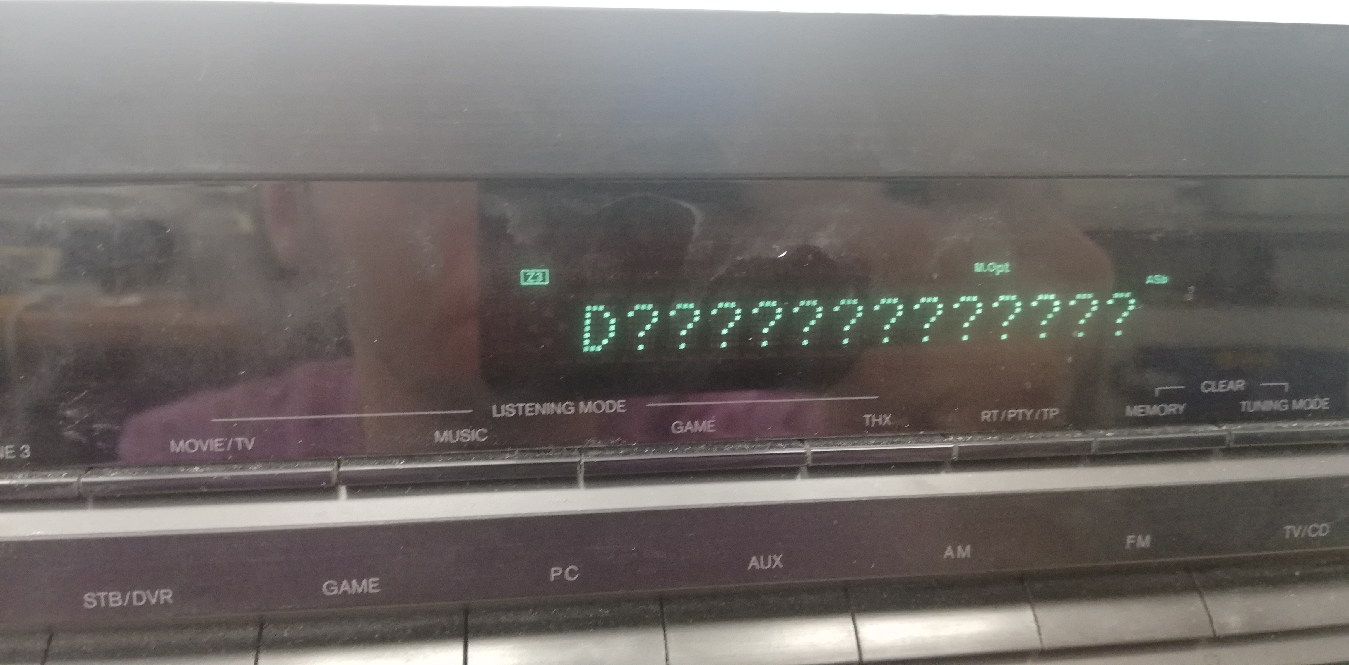

Поступил в ремонт со стандартной проблемой , нет звука.
Модель платы "BCHDM-1110"
Это типовая болезнь данных аппаратов. При этом в настройках становится недоступно всё связанное с сетью LAN. Версии прошивок на всех DSP, в том числе и DSP3 будут с вопросительными знаками.
Виновник D830K013DZKB4 был заменен на новый. (с али) Звук , так и не появился
После чего был куплен еще один новый чип , но проблемы это не решило.
Чип не определился DSP ?????? ??????
Старый и новый
Фото  ссылка скрыта от гостей
С напряжениями на плате все ок. Пишут , что когда дохнет старый чип то он портит софт флеши. и нужно шить нанду.
У меня два дохлых чипа или нужно прошивать? Может, нужна инициализация?
(клиент сказал что ему прогревали родной чип и работал)

Каким программатором он сливал? Если тини тулзом..............
А если "новый проц" с али, то он вполне может быть не новый.

Решил вопрос, перепрошивкой нанд.
Шил с помощью BeeProg2С (выпаял флеш)
