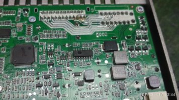

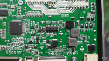

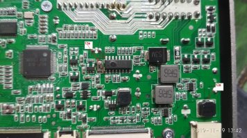

Опознать элемент SOP-16, остаток надписи : 1821В
  • Вадим Сергеевич
Статус
Закрыто для дальнейших ответов.
  • 19 Ноя 2019

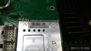

Автомобильный мультимедийный плеер не подает признаков жизни. Дыра в микросхеме. По остатку надписи не бьется. Подскажите, что это?

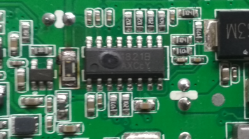

  • 19 Ноя 2019
Остаток надписи : 1853В
    1,4 МБ · Посмотрено: 1.417
  • 19 Ноя 2019
1821B;)
Напиши название майна.

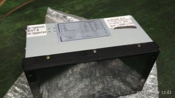

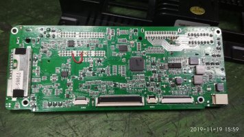

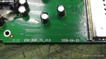

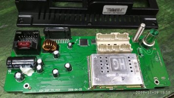

  • 19 Ноя 2019
Минут через 40, пока на выезде.

С большой долей вероятности это Power supply TLS1608ADR Texas instruments или китайский аналог 1821-0895 .
  • 19 Ноя 2019
Вадим Сергеевич, а я, с малой долей вероятности,;) предположу, что это MCU (возможно, с областью OTP-ROM).
iomich, TI, так не маркирует SOP-16.
Да, и о каком Power supply вообще идёт речь? Посмотри на его обвязку и количество LDO и DC/DC вокруг него.

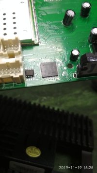

  • 19 Ноя 2019
segor, 12В на mcu? Разве что попало в результате пробоя чего-то другого.
У меня тоже была похожая магнитолка в ремонте. Сдох контроллер кнопок, на нем даже маркировки не было. Соответственно кирпич.
При цене, за которую китайцы их предлагают, даже придумывать что-то смысла нет.
  • 19 Ноя 2019
Да, не.... Там нет никакого пробоя. Последние картинки особо не разглядывал, поэтому не увидел пометок от автора. Значит моё предположение было ошибочным. Это, скорее всего, микросхема ASIC, спроектированная китайцами для подобных автомагнитол и, представляющая из себя набор ключей контроля детектирующих сигналов - BRAKE, ILL, ACC, REV, активации питания CD POWER, VCC ANT, AMP POW, SYS POW и формирования питания для MCU, как в случае с EW3021B
Текст скрыт от гостей. Для просмотра войдите в свой аккаунт.
Или с отдельным источником питания MCU, как в случае с YD1521B

  • 20 Ноя 2019
Спасибо откликнувшимся за ценную инфу. :up:
YD1521B - наиболее подходит.
  • 20 Ноя 2019
Вадим Сергеевич, здесь -  ссылка скрыта от публикации  , как реализовать эту микросхему на дискретных элементах.
