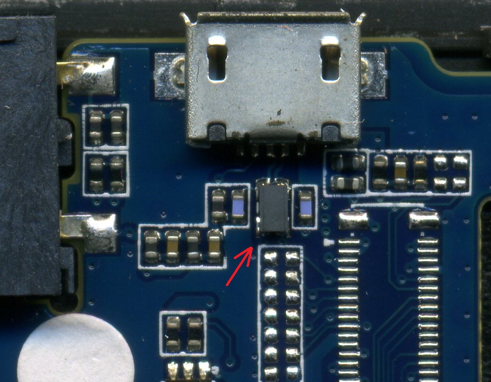

На фото электронная книга Boyue c61, был вырван USB разъем и SMD деталь 4 вывода без маркировок на плате, что это за деталька?
от USB разъема Data+ID сразу на нее, есть предположение... но хотелось бы услышать спецов, как подобрать номинал и аналог? :help:
А вот схемы-то и, к примеру, у меня нету.
По Data сдвоенный дроссель так выглядит, с разборки дёрнуть...

Дроссель на линиях д+ д-, в крайне случае заменить двумя перемычками.

пробовал, "не опознанное устройство" пишет комп, дровишки никак не подсунуть, а надо перешить прошивку, слетела

нашел в сети такую схему
Двухобмоточный синфазный дроссель DLW21SN900, намотан на ферритовом сердечнике предназначен для фильтрации цепей передачи данных в высокоскоростном интерфейсе USB 2.0 от синфазных помех
это правильное направление мысли?

Правильное, но будет работать и без дросселя.
Ну, хотя бы перемычки-то надо... :gigi:

пробовал пермычками, ноут видит неопознанное устройство, видимо надо только дроссель ставить, нашел на али 50р 10шт
Паял перемычки неоднократно, никаких проблем не было, несметное количество устройств с усб портом не имеют дросселей и ничто не мешает им работать.
А какой программой пытаешься..?
Диспетчером?
Может, дело совсем не в дросселе? Выглядит-то как живой..
