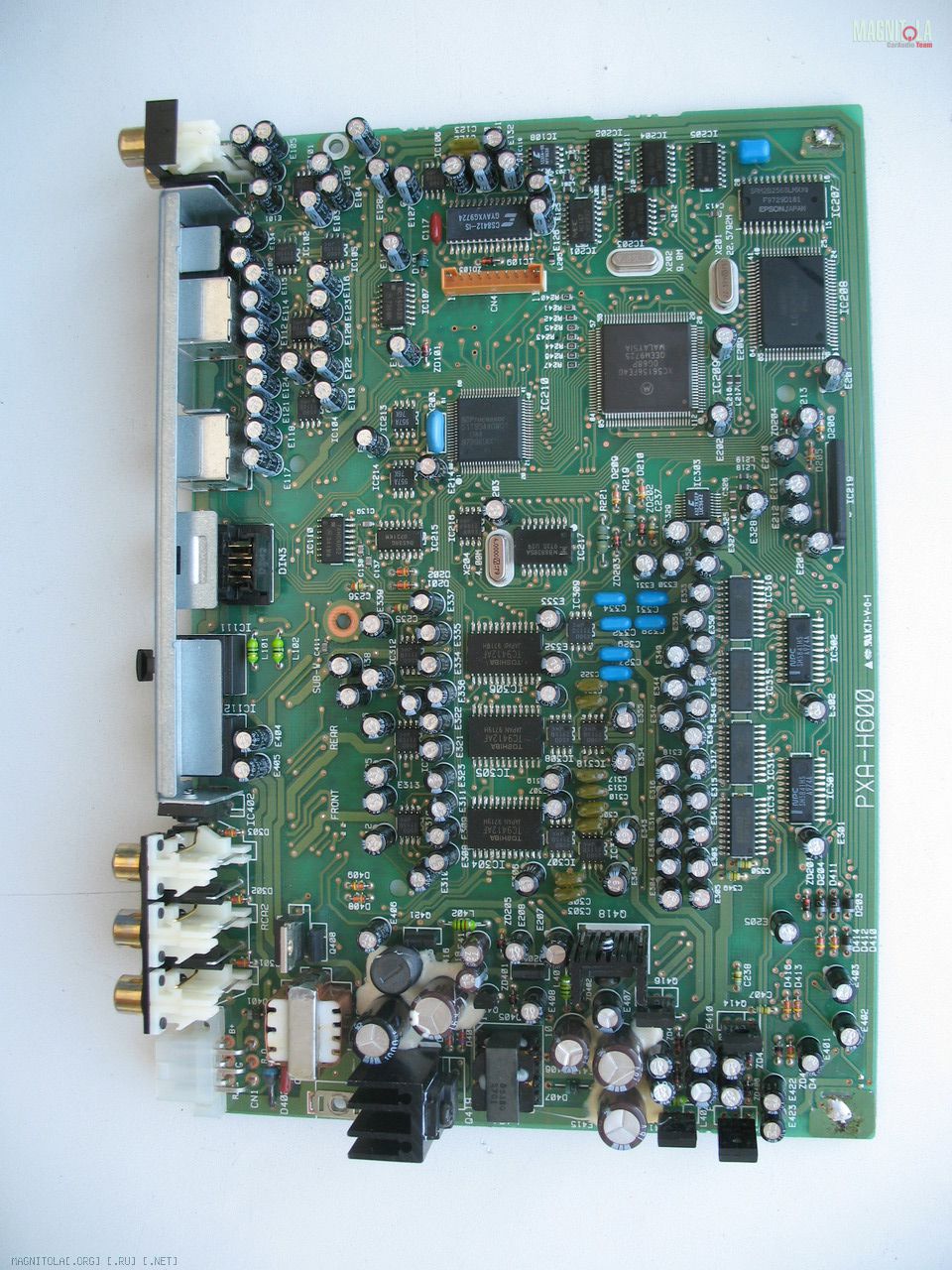

Отличаются они совсем немного - отсутствием/наличием вот такой или аналогичной платки :gigi:
Добавлено 21-01-2012 22:08
Платы эти Микролаб не поставляет, это не их производство.

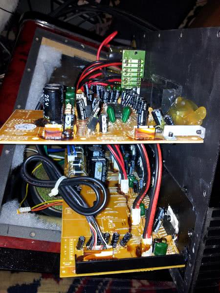

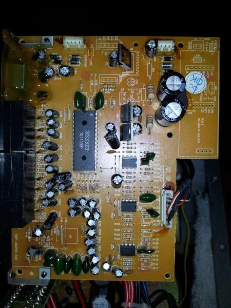

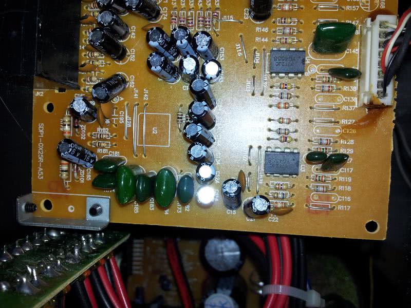

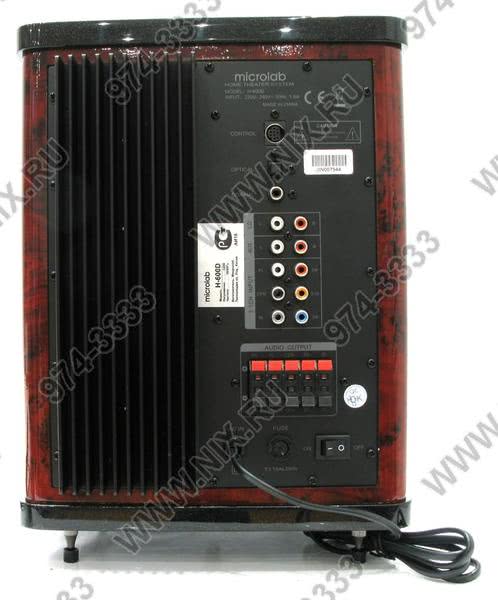

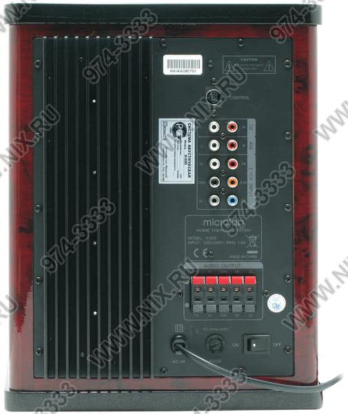

Выкладываю фото плат, нижняя плата как я понимаю это усилитель, а он у Microlab H-600 и Microlab H-600D должен быть одинаковый так, что фотал только верхнюю плату. Из фото Задних стенок сабо Microlab H-600 и Microlab H-600D видно что платы разные. Также схемы от Microlab H-600 и Microlab H-600D. Что можно сделать? Не придется ли менять плату целиком?
  • 23 Янв 2012
Кроме платы УНЧ и платы входов все остальное менять и с управлением разбираться. В пультах микрухи стоят SONIX - контроллеры кнопок, версии у них разные, соответственно прошиты по-разному. Есть вариант без этих микрух, но тогда контроллер стоит на цыфровой плате или управление сразу идёт на проц, тоже не подарок. Трансформаторы тоже разные.
