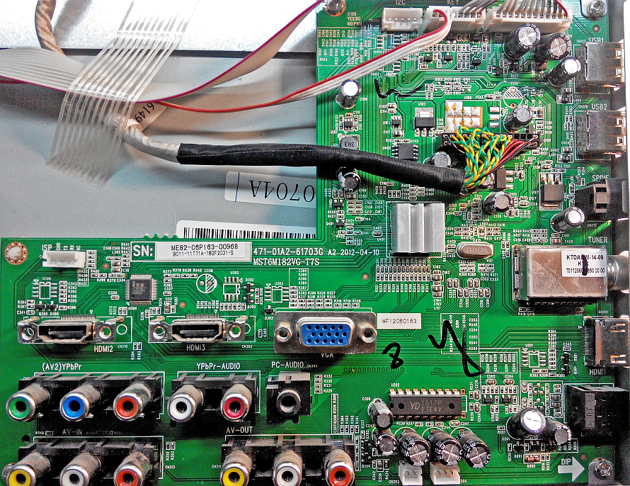

Прошивка телевизора ERISSON 19LEK14
- Main Board: MST6M182VG-T7S
- LCD Panel: M185BGE-L22 Rev.C1
- SPI Flash: 25Q32
Фото основной платы MST6M182VG-T7S
