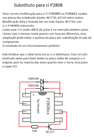

На али(впрочем как всегда) лестные отзывы. Читаю по форумам и по некоторым инет магазинам люди пишут 100% брак. Кто сталкивался с этой микросхемой поясните ситуацию. Очень не хочется терять зря время и деньги.

так вроде или не вроде? Я тоже видел эту картинку и рекомендации заменить перемычкой и резистором. Но тк картинка мне абсолютно ничего не говорит, особым желанием не горю случайно дожечь мать бучную.

CYB, я видел этот кусок схемы и поэтому меня дополнительно в ступор ввел совет
2-8 нога резистор 1,5к, 3-6 нога перемычка

GOSHA, С 3-й ноги стоит кнопка, она либо замыкается когда корпус собран, либо её надо нажимать. В первом случае она сдохла, во втором её надо нажать и подержать 15 сек, чтобы иницилизировать АКБ. Очень часто клиенты принимают эту кнопку за сброс и жмут на неё, в корпусе обычно есть отверстие напротив неё. Кратковременное нажатие отключает АКБ от мамки, специальная сервисная функция, чтобы не спалить матрицу при разборке корпуса.
Хотя хз какая у тебя мамка, может кнопку похерили вообще.

Переделывал на диод-резик по рекомендациям, год прошел,не вернулся.

Так на влабе вполне работоспособная переделка.

месяц назад примерно такой был... переделка с диодом и резюком работает!
только вместо транзюка перемычку с 3 на 6 ногу поставил..
чет лень транзюк паять было... улыбка

GOSHA, вот так делал. Шоттки и перемычка. Фотка не моя, находил на просторах.
