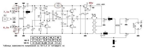

Предварительный усилитель AT8542 конденсаторного микрофона Audio-Technica ATM-350 с фантомным питанием 11-52v зашумел. Причины или в значительном превышении питающего напряжения , или в неправильной распайке кабеля (смена полярности).

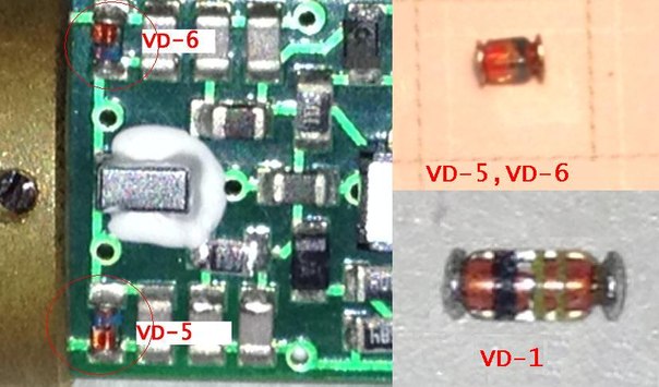

Были выявлены диоды V1 , V5, V6 . V1 корпус вероятно SOD80 три полосы - чёрная(катод) и 2 жёлтых. V5,V6 какой-нибудь micromelf - квадратный в сечении с одной синей полосой у катода..
Схему нарисовал, могут быть неточности, но в принципе думаю понятно. Таблица снята с исправного преампа и по-моему говорит что V5,V6 стабилитроны..??
Пересмотрел цветные кодировки , но разобраться не смог.

Что, три диода 1n4148 не решают проблему?
Да снимите с живого этот "стабилитрон" и постройте его ВАХ, сразу всё прояснится. улыбка
