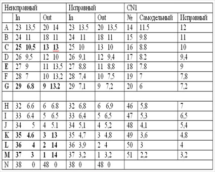

Eeprom: IC105 25C512W
На картинке негатив.. .IC105 25C512W ставил чистую Напряжения все в норме... Пробовал обновлять через USB, тоже самое Весь T-con перевернул... То же самое... Менял в T-con и память и AS15-G...
На T-con напряжения:
VGH - 18,3
VGL - -5,45
VDA - 13,5
VCM - 5,8
VGHP -22,6
VREF - 13,0
Прошу помощи Прошу помощи Прошу помощи
VGH - 18,3
VGL - -5,45
VDA - 13,5
VCM - 5,8
VGHP -22,6
VREF - 13,0
-а V gamma не перечислишь? И VCM не маловато?

S_Nafanya, вот подскажи... В Samsng панель V315B1-L01 и T-CON V315B1-C01, У меня панель V315B1-L07 и T-Con V315B1-C07... T - Con отличаются питанием LVDS и DC-DC, а выход на панель один в один...

aleks2264, долго смотрел на твою тему... решил поучаствовать. Давай так - с начала темы прямо сверху - ответь на все заданные вопросы.
Особо на этот, если понимаешь о чем он -
Vlad-1966 писал:
aleks2264

Я тебе дал режимы.

GM1-12,85
GM2-10,25
GM3-9,52
GM4-8,88
GM5-8,45
GM6-7,36
GM7-6,96
GM8-6,56
GM9-6,12
GM10-4,97
GM11-4,47
GM12-3,77
GM13-2,99
GM14-0

http://monitor.net.ru/forum/viewtopic.php?t=375748&postdays=0& ...
http://www.fotolink.su/v.php?id=5bc4fd81a2e89576905907f710015783
Сравниваем.
Бегло (если блох не ловить) - норма.

Если это так - значит майна и всё что с ней связано отметается. Ищем в матрасе.

VCM
А доходят ли они все до драйверов на стекле?

asanik, Панель вскрывал, всё вроде бы доходит... Вот завтра ещё подкину панель, что бы убедиться и ещё раз замерю, может и пропустил что-то... ( Если дело в ней конечно)
