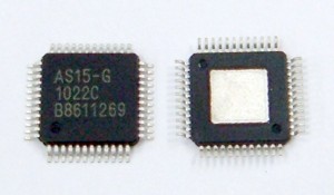

!MAK!, пока я добрый: 1.Вместо AS15G можешь поставить AS15F, которую не надо на "пузо" сажать........при этом желательно теплопроводящую резинку наложить для отвода тепла на екран т-кона......ну и 2.Не сажай микру феном - можешь убить, сажай тонким паяловом улыбка
!MAK!
Сообщения: 29
25-06-2013 14:02
Спасибо за помощь и советы.
Может я кого-нибудь удивлю(я и сам, честно говоря, удивился), но у моего экземпляра AS15-G почему-то отсутствует лужёное брюшко и на печатной плате Т-КОНа не предусмотрена площадка для его пайки. А вообще на нижней стороне платы разработчиком предусмотрены 3 площадки (не покрытые лаком и не лужёные) для отвода тепла на элементы конструктива(металлическое шасси ТВ имеет выступы точь-в-точь совпадающие с этими площадками ), но сборщики из Калининграда решили, что это излишества и не посавили теплопроводные прокладки, видимо поэтому ТВ так быстро и вышел их строя.

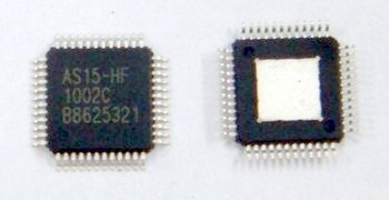

!MAK! писал:
Ничего удивительного. С "брюхом" маркировка - AS15-HG.
kebastos
сирота Казанская
Сообщения: 1234
25-06-2013 14:53
asanik, странно....а у меня на руках новая AS15-G с "брюхом" недовольство, огорчение
asanik
Сообщения: 6801
25-06-2013 15:05
Тох, гы-гы ты же у нас специалист по НИМ. Фотик в руки - с двух сторон ЕЁ щщёлк и сюда на обозрение. улыбка
Поглядим...
Arkadi
Сообщения: 1415
25-06-2013 15:26
kebastos писал:
После такой замены как бы выразится корректней, не хватало полутонов, изо было какое то немного неестественное.
Поставил AS15G и всё пришло в норму! подмигивание

kebastos писал:
подтверждаю
Тоха, фотки давай! Хватит языки сУвать. гы-гы
kebastos писал:
asanik писал:
Поглядим...

25-06-2013 20:05
asanik, вот:
Добавлено 25-06-2013 20:08
asanik, окуеть!!!!!ничо не замечаешь?моя маркировка и твоя гы-гы
