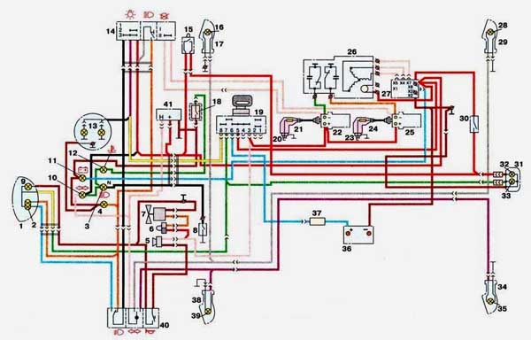

А ни у кого нет какой-нибудь простенькой схемки на светодиодах, чтоб показывала так: заводишь дырчик стартёром от аккумулятора — зажигается красный (разряд), едешь — горит зелёный (заряд)... А лучше даже с двухцветным светодиодом. улыбка
culibin
Сообщения: 2743
25-05-2008 16:43
Grek писал:
На некоторых мото НЕТ обмотки возбуждения - постоянный магнит. Вроде напряжение регулируется путем шунтирования выхода генератора тиристором.
Было такое, в генерраторах переменного тока, в схеме без аккумулятора. Тиристор закрывается при переходе через ноль.
Если аккумулятор установить после выпрямителя - коротится аккумулятор не будет.

Схема и описание -
