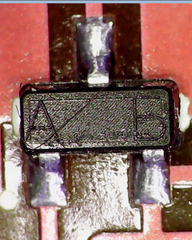

Опознать транзистор с маркировкой "АБ"
KVI
Сообщения: 1720
31-03-2018 10:09
Судя по размерам SOT23, по включению в цепь: n-канальный полевик с изолированным затвором. Маркировка кириллицей большими буквами : " А Б".
Впервые встречаюсь. Думал это белорусского Интеграла. Зашел на их сайт - ни фига - смд не делают.
Сообщения: 4167
31-03-2018 10:37
KVI, можно на фото поглазеть?
KVI
Сообщения: 1720
31-03-2018 11:56
В понедельник. Микроскоп на работе, а на смартфоне макро не ахти.
А чего на него смотреть? Обычный сот23. Только маркировка слева большая буква А, а справа Б.
Или не веришь? ))) Я сам удивился. Впервые после Советского Союза вижу маркировку кириллицей.

KVI
Сообщения: 1720
02-04-2018 10:49
Сообщения: 4167
02-04-2018 15:55
KVI, спасибо за фото Мир, Дружба, Жвачка
А, что за девайс? Может он поможет выйти на производителя этого элемента?
KVI
Сообщения: 1720
02-04-2018 17:39
Не. Девайс самопальный (wi-fi интернет радио). Продавец не колется про элементную базу. Там у него еще какая-то смд логика о 5-ти ногах с надписью С505. По функционалу транзистора я писал - n-канальный полевик с изолированным затвором. Аналог, конечно, подберу. Просто было интересно про такую маркировку.

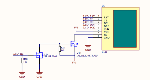

Сообщения: 4167
02-04-2018 20:29
KVI, этот транзистор используется в качестве ключа питания LCD?
KVI
Сообщения: 1720
02-04-2018 20:34
segor, Включает подсветку. 3,3V 70mA. стоит в минусовой цепи на корпус.
Сообщения: 4167
02-04-2018 20:46
KVI, пример, как организована схема включения подсветки, в похожем WI-FI приёмнике....
KVI
Сообщения: 1720
02-04-2018 20:50
segor, Здесь по плюсу коммутируется. А у меня по минусу. Ну да это не принципиально. Всё работает. Просто хотелось узнать, что за транзисторы с такой необычной маркировкой.
BigUh
Сообщения: 27
02-04-2018 21:15
KVI, в интернете такие транзисторы продаются как КТ3130Б9 http://www.kontest.ru/catalog/item/6189010
KVI
Сообщения: 1720
02-04-2018 21:19
BigUh, Абалдеть! шок Простой биполярник? Даааа. Разработчик тот ещё "электрик".
BigUh, Спасибо. Сам бы я не нашел.

ФАРТ
Сообщения: 8444
03-04-2018 08:38
KVI писал:
https://integral.by/sites/default/files/pdf/kt3130.pdf
Вы еще этого партизана не видели. гы-гы
http://www.eandc.ru/pdf/tranzistor/2t3130_kt3130.pdf
Добавлено 03-04-2018 08:45
KVI писал:
Там не один "пластмассовый корпус КТ-46А (SOT-23)"
KVI
Сообщения: 1720
03-04-2018 10:45
ФАРТ, Я был уверен, что это полевик. Поэтому и не искал в биполярниках ))))
Кстати в даташите интеграловском нет обозначений маркировки. А искал именно по маркировке.
