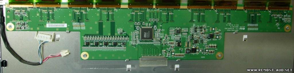

ЗдравствуйтеПри включении изображение нормальное через примерно секунд 3 изображение искажается становится нечетким -светлым как-бы негатив. Помогите если можете немогу определить дефект основная плата или панель -нечего подставить.Может есть прошивка или как войти в сервис.Спасибо.
схема http://monitor.net.ru/forum/orion-lcd2028-download-24087.html
http://monitor.net.ru/forum/orion-lcd2028-osd-info-374885.html
измерения на T-con
VCC-3.2v
GAVCC-3.3V
XVCC-3.2V
AVDD1-13.8V
VGHC2-26.6V
VGL- -5.5V
VEE0-5.5V
НАПРЯЖЕНИЕ ПИТАНИЯ НА F1 T-con 5V
при наблюдении сигналов на J1 t-con нет четких прямоугольных сигналов четкие сигналы наблюдаются на 11-12 и 23-24 выводах
какие там должны быть сигналы ? возможно ето не плата T-con а основная если есть ссылка на неисправности основной платы дайте пожалуйста и почему при отстое и включении изображение нормальное а получается как-бы с прогревом через 3 сек становится искаженным как проверить основную плату и T-con отдельно .
Если я чегото еще не исправил в теме то подскажите исправлю.Спасибо.

T-con смотри...

igor42, В T-conе смотри гамма-корректор.

igor42, вот тебе ссылка http://remont-aud.net/forum/78-12714-4#147500 .Vlad-1966, если бы фото было более качественное наверное указал бы.Но это пожелание к топикстартеру.

А почему все до***лись до GAMMA ? На нижнее фото автора смотрим и что видим? А видим что нет одного из сигналов по LVDS? либо он инвертирован...а скорее всего слаб

Так что пока одни вопросы, если всё в порядке с гаммой и VCOM пусть шерстит LVDS, или наоборот, "...ему видней..." улыбка

igor42, Vlad-1966, rammer, В ссылке приведеной мной выше в архиве есть фото более качественное Там оно и видно.Oт V1 до V18.

Спасибо всем за участие телевизор отремонтировал неисправна AS15-F .При неисправной AS15-F при наблюдении сигналов на J1 t-con нет четких прямоугольных сигналов четкие сигналы наблюдаются на 11-12 и 23-24 выводах при исправной более четкие и амплитудой 0,15В .Напряжения между выходом и входом AS15-F не сильно отличались микросхема не грелась,

Извените не подумал сфоткать T-con так-как тему поместили в корзину и на помощь не расчитывал не до етого было , Телевизор на прогоне собран неохота разбирать -да он не такой как на фото я выложил состав. В моем на месте четырех микросхем подряд стоит
гамма -коректор AS15-F.
