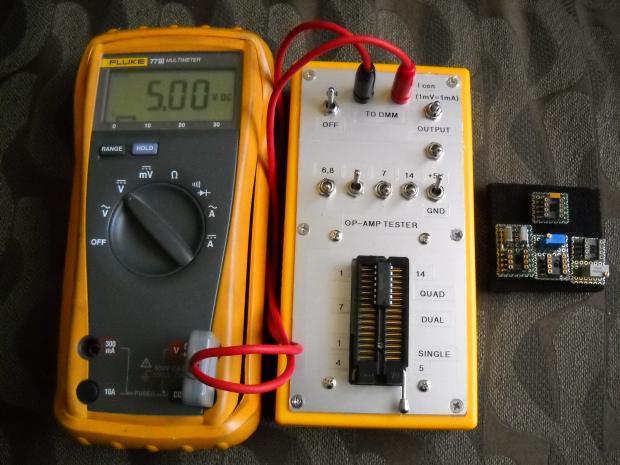

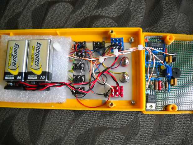

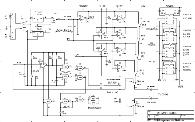

Имея потребность в определении работоспособности типовых операционных усилителей собрал я тут небольшой тестер. Схема нарисовалась после тестирования двух десятков ОУ ушедших из мира электроники естественным образом. Детали использовал те, что имелись в распоряжении. Также собрал 4-е переходника для ОУ требующих коррекции. (На схеме отобразил все 4-е вместе). Ещё использую один переходник для проверки smd ОУ.
На вход поочередно подаю 5 V и 0 mV. На выходе соответственно должно быть тоже самое. 0 mV на выходе зависит от типа ОУ и баланисорвки. Соответственно будет сдвиг и на 5-и вольтах тоже. Сдвиг также будет в случае утечек по входам. Если потребляемый ток превысит 10-ть mA сработает защита.

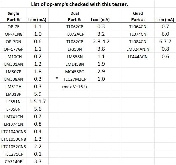

Список проверенных таким способом работающих и не работающих ОУ прилагаю.
