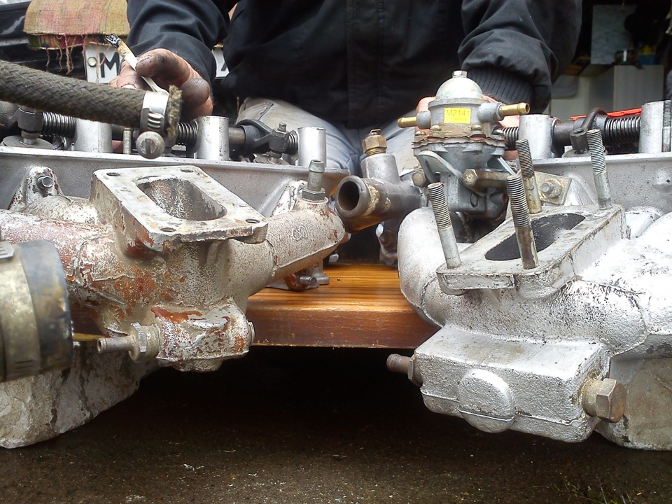

У меня коллектор 2141 стоит. И патрубок на помпе от него же.
Впускной коллектор от 2141. А он глубже сидит.
Вот нашёл для сравнения 2141 и 2140:
2141 не только глубже сидит, но и похоже выше. Добавь к этому, что рамку под аккумулятор я переделал под советский СТ-60 в место родного СТ-55. А он больше.
Да и движёк наклонить (поднять) тебе приходится.
Когда буду собирать обратно, может дам фотки за что цепляет.
Добавлено 28-11-2017 18:49
Р.С. к стати, у тебя уже на второй фотке тосол должен выливаться из впускного коллектора, а ты божился, что его не сливаешь. Не надо гы-гы

У меня "сухой" коллектор. Без подгрева.
Ешё и от ГБЦ отделён текстолитовыми проставками.
Зачем греть газовоздушную смесь? Её холодной влазит чуть больше. улыбка
