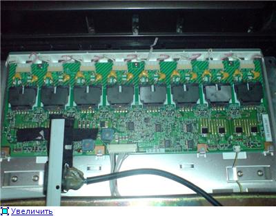

Сообщения: 467
14-06-2008 01:16
Обратная сторона инвертора JV-805C-20HV01

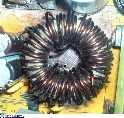

При намотке дросселя на ферритовое кольцо М2000 такого же размера (как штатное), нагрев не превышает 30С-40С.

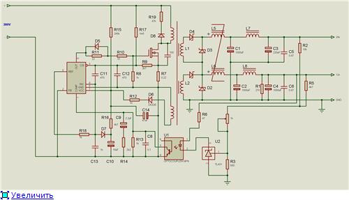

Безимянный Китаец
Диагноз, блок питания не держит нагрузку
был найден сгоревший дросель
Такого кольца найти не удалось
Был намотан на двух кольцах от компьютерного БП
24витка на шину12вольт и 48витков на шину 24вольта
вот что получилось
Срисовал схему БП
тут обсуждение ремонта этого БП
http://monitor.net.ru/forum/viewtopic.php?t=305792&postdays=0& ...

Отремонтирован DC-DC преобразователь на мк-сх FA7610 . Сдохла емкость 1С20 100мкф на 16в в цепи вторичного питания по +5 В.
Из 10 неисправных ТВ 8 были с этим дефектом.
Состав - аналогичен.
Дефект - похож - на доли сек. вспыхивает лампа подсветки.
Звука и изобр. - нет.
Причина - пробит диод 1D1 (A1W) = BAW56
